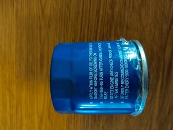

Заказал на озоне неделю назад фильтр ENAC EC4801012010 ради интереса за 212 рублей. Сейчас он 218 стоит и их нет пока в продаже. https://www.ozon.ru/product/filtr-maslyanyy-4801012010-chery-tigo-4-1794908812/?oos_search=false Типа замена ориги, кстати  в магазинах автодок, экзист они есть но цена 400+. Так как оригу не юзаю, то решил посмотреть что китайцы предлагают в замен с такими же циферками. Вчера получил и очень даже удивился. На вид вполне качественно изготовлен, на продув держит мертво, туба не просечки, а круклые отверстия, как и у большинства фильтров, внутри на сколько видно, все прям замечательно. Понятно что без распила не известно, что, да как, но фильтр лично мне внушает доверие.  Думал если не понравится пильнуть, я его и брал в принципе для этого, но скорее всего поставлю и пильну потом. Единственный нюанс, коробка простая без прикрас, просто картон на скотче, по ходу так и заказывали без упаковки, "навалом". Да, контора ENAC как я понял доморощенная, ну само собой заказывает в китае, как бы я дюже не изучал эту тему,  купил попробовать на раз и все. Еще взял салонный угольный,  на вид тоже ничего так и тяжелый что характерно и так же 212 рублей. А сейчас он дешевле https://www.ozon.ru/product/filtr-salonnyy-ugolnyy-301001157aac-chery-tigo-4-1798447803/?at=Vvtz8MpLLcj8D6VBcGYGwWXSDXplXyHDRnNvZfLQQ5KO

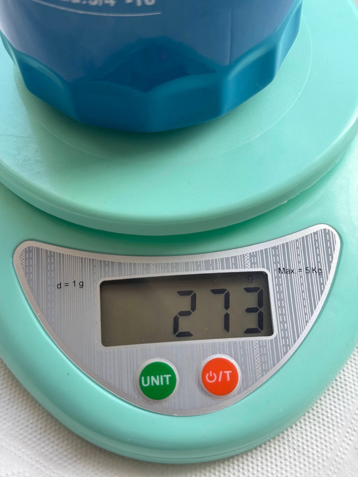

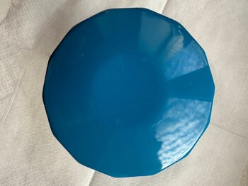

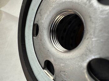

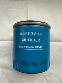

Привет. Взял на озоне фильтр, что-то сомневаюсь, можно ли его ставить. По моему китайский подвал. Что скажете?
Shiba, я скажу да, если не подвал, то кооператив, хотя Рокфор скорее всего со мной не согласится. Скажет что это типа другая линия). По большому диаметру внутренней втулки и редкой укладке фильтрующего материала его там кот наплакал (гофры низкие и редкие), т.е. площадь скорее всего маленькая, отсюда ресурс тоже. Про качество бумаги тоже ничего не известно. Я бы новым современным движком (2.0л я так понимаю) не рисковал. Себе взял несколько штук Манн W712/83 немецкого производства, буду их ставить.
Изменено пользователем Andrey_74
28 минут назад, Shiba сказал:

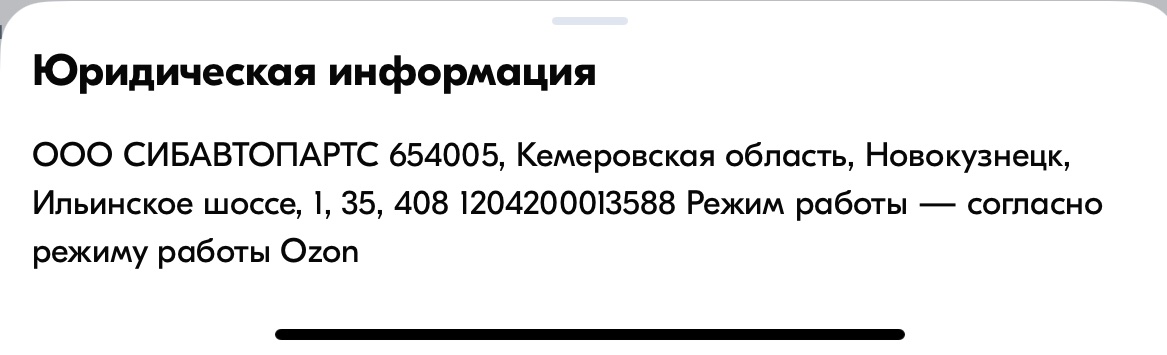

Кто продавец?
43 минуты назад, Роман 73 сказал:
Кто продавец?
Сибавтопартс ооо
https://ozon.ru/t/v0lPEa9
Изменено пользователем Shiba
10 минут назад, Andrey_74 сказал:
На 4500 км не хватит? Или речь о том, что его вообще нельзя ставить и он навредит?
