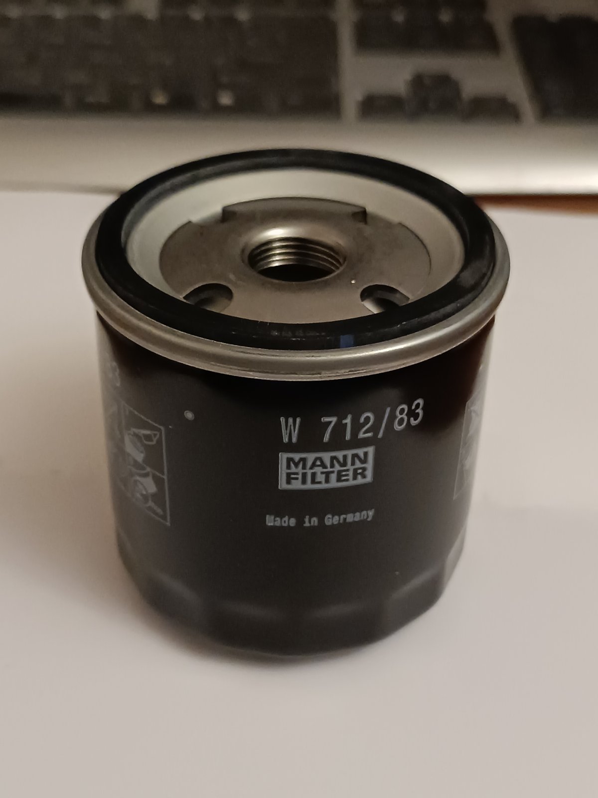

11 минут назад, Shiba сказал:
W712/83?
Да. Добавил в предыдущий пост. Только, если брать на Автодоке, то лучше с центрального склада (NAS) или у TRG. У них боснийские или немецкие манны в основном.

Andrey_74
взял Mann, который советовали, только производства Боснии. Он даже немного тяжелее в руках ощущается, дома взвесил, 313 грамм без упаковки. Видно, что фильтрующий элемент ближе расположен к пружине, то есть его там в любом случае больше, чем в синем.
