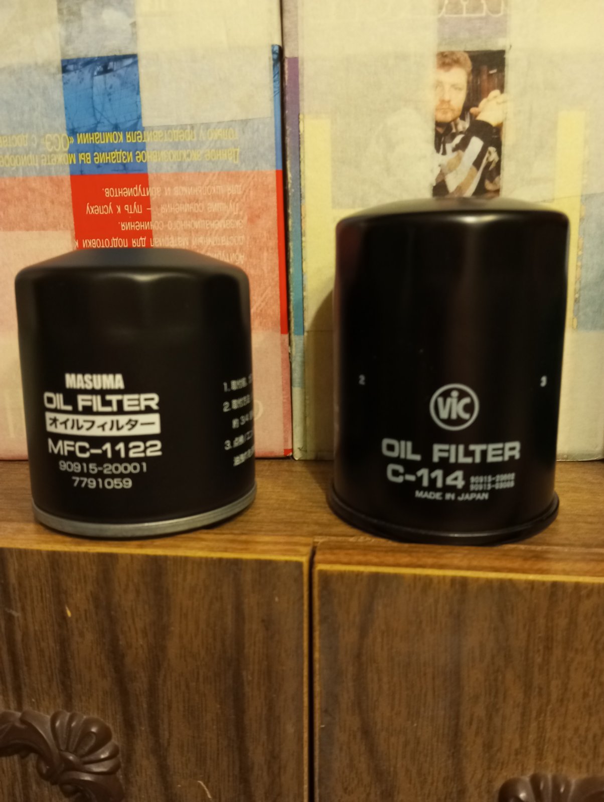

И самое главное опять же в моем случае очень тугой на открытие ОБРАТНЫЙ клапан, прям очень тугой
Только досмотрел ошибку. Не обратный клапан, а перепускной.

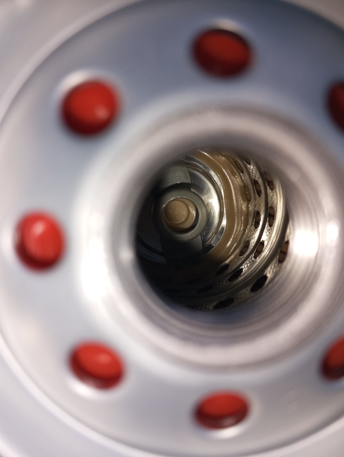

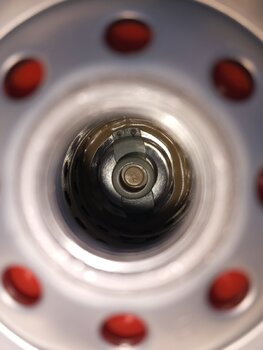

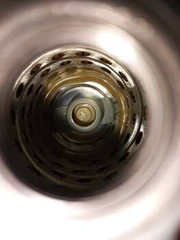

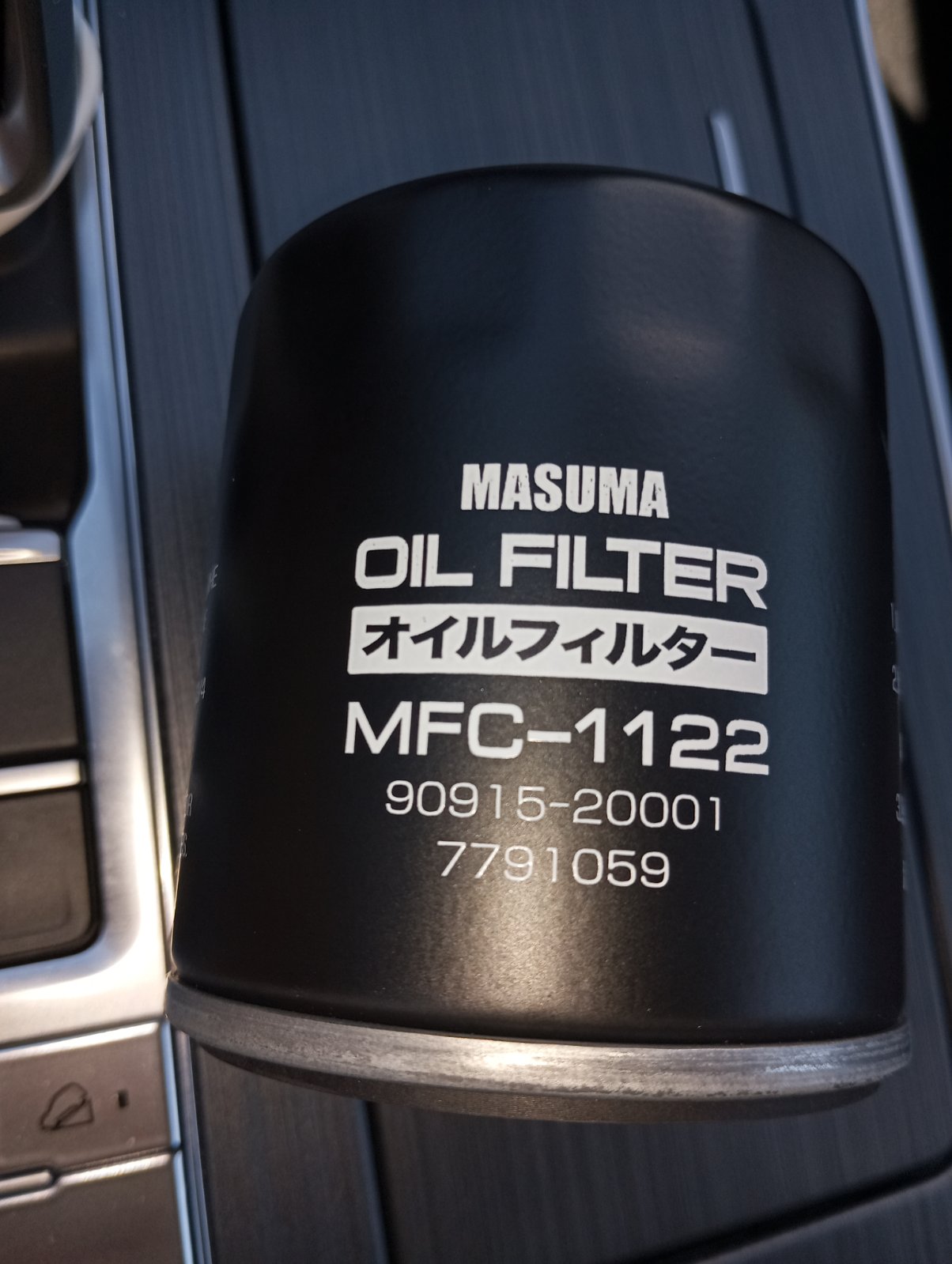

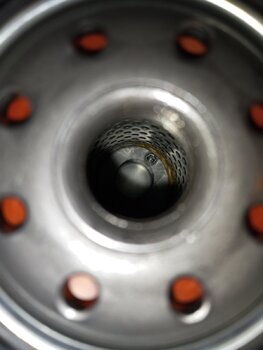

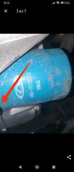

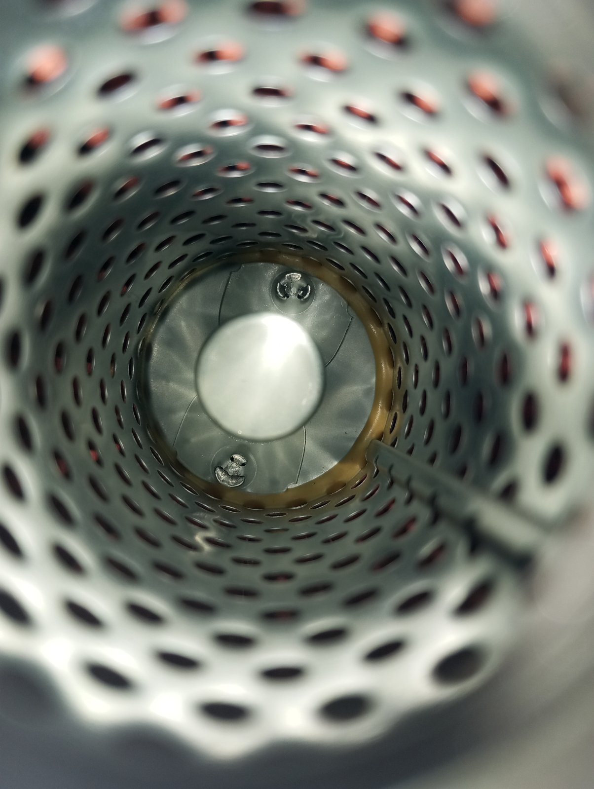

Соглашусь с Рокфор по Masuma MFC-1122 (фото 6 и 7, 10 и 11) он, действительно, не продувается, остальные из перечисленных им фильтров, не пробовал. Зато пробовал VIC-114 (фото 4 и 5) и он легко продувается, хотя на вид сделан довольно качественно. Так же, продувались оба, типа, оригинальных фильтра (фото 1,2,3 и 13,14,15) это которые сине-голубого цвета, купленные на ОЗОНе у разных продавцов. Один откатал, второй лежит в запасе. Что заметил - при первом запуске на холодную, может быть кратковременный, секундный стучок (хотя и редко), либо компенсаторов, либо муфт, но это больше зависит не от маслянного фильтра (типа, держит, или не держит противодренажный клапан-резинка), а от вязкости масла. На более вязком масле вероятность этого стучка при запуске выше, чем на маловязе.

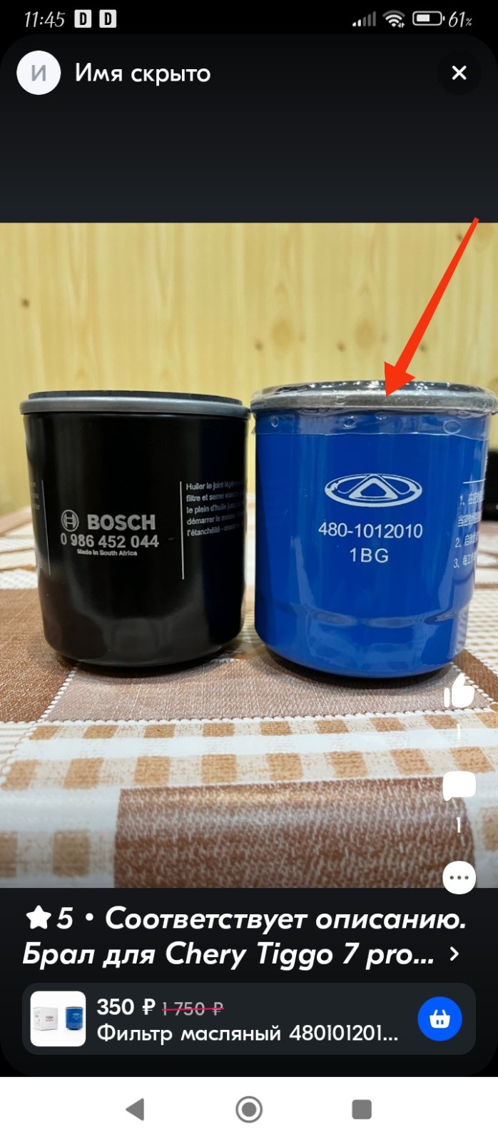

Роман 73, на фото у вас только один оригинальный фильтр (13,14,15), именно его ставят официалы. Тот, который 1,2,3, подделка.
57 минут назад, Andrey_74 сказал:
Это заметно по центральной тубе. У меня с завода стоял фильтр именно просечками , а не отверстиями на тубе.
1 час назад, Andrey_74 сказал:
Ну здесь интересный вопрос. И я бы не стал так утверждать что это так и есть, хотя и вполне может быть. Сейчас с этим артикулом оригинальным фильтр ставится на все турбо моторы и атмо 1,5 объемом, а может и на другие. А это и каи и джитур,  короче все суббренды чери, а их несколько. Вполне допускаю, что ОЕМ фильтры могут заказывать не у одного завода, а у пары к примеру. А может сейчас идут оригиналом такие как на фото 1,2,3, а старые распродают? И на 3 фото если посмотреть на качество проклейки, на тубу и на клапан перепускной, то создается впечатление, что этот фильтр сделан совсем не в подвале. Конечно могу и ошибаться, но по мне на фото 1,2,3 фильтр выглядит более привлекательным чем на фото 13,14,15 внутри. Но все равно, что бы понять нужно пилить конечно же.
02.02.2025 в 11:17, Andrey_74 сказал:
Не соглашусь. Больше соглашусь с Рокфор - эти фильтры делают разные заводы и их много. Я специально обращал внимание на снятые на ТО-0 (у официальных дилеров заводские маслянные фильтры) и они все разные. Так же, дилеры ставят на своих последующих ТО тоже разные фильтры. Смотрел внутри фильтра, смотрел по завальцовке и у каких-то фильтров она покрашена, у других она блестящая (скрин1,2,3), у одних фильтров 4отверстия, у других 5, у одних катушки внутри с овальными отверстиями, у других с круглыми и т.д и т.п. Это Китай и там сам чёрт голову сломит. У меня другой вопрос - последний купленный фильтр (контора, кстати проверенная и это точно не подделка) выпуска аж 2020года (скрин4), т.е ему почти 5лет. Это нормально, или лучше ну его нафиг? Бумага там внутри не высохла еще, до состояния трухи? На вид-то всё нормально, нооо...? Отсюда законный вопрос - кто какие фильтры ставил в своей практике, я имею ввиду их возраст?
