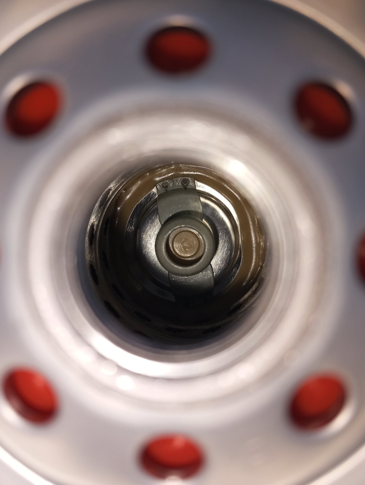

11 часов назад, Евген48 сказал:
Меня даже не резинка "беспокоит", а вот эта часть изделия, ктр никак с корпусом не свзяна кроме "усов", я вообще не понял эту тему:pardon:
4 часа назад, shevrick сказал:
Да у Mann также выполнено, тупо держит уплотнительное кольцо в пазу, чтоб не убегало при затягивании
Тоже говорю: так сделано у европейских маннов. За все не скажу, но типа w712/94 и плюс-минус близкие синтетические - именно такие, плюс сюда же аналоги ВАГовские. Классический w914/2 и, соответственно, его Бошевский аналог - именно такие. Может ещё какие, думаю, схема общая. Но там ничего на соплях не держится, там толстое основание с резьбой плотно прикатано стенками и вытаскивается с трудом, плюс там - эти фирменные углы, в ообщем там всё плотно держится, ничего никуда "не убегает при затягивании".
Но при распиле и разборе, в принципе, разогнув эти усы из входных просечек, "замок" и "основание" разъединить очень даже можно. Совершенно очевидно, косяком это не является.
6 часов назад, Евген48 сказал:
На такое можно легко попасться при автозапуске, например зимой, пару видос видео, как авто стоит и уже во всю молотит неприличными звуками)
Точно, чего-то не подумал об этом
11 часов назад, Сергей Николаевич сказал:
Да нет конечно, то, что отдельная деталь фильтра болтается, это так, конструктивная особенность:D
У Манна наверное ничего не болтается:D, не знаю, не пилил.
13 минут назад, Евген48 сказал:
Именно так - конструктивная особенность :lol:  Если эти "усы" при затяжке не свернулись, то и хрен с ним - далее ни на что более не влияет, кроме нашего чувства прекрасного. И опять же, в фильтре есть ещё одна "болтающаяся" деталь - сам фильтроэлемент. Ничем не закреплена, чуть подпружинена. Это всё - единый комплекс особенностей.
2 минуты назад, Сергей Николаевич сказал:
Могут ли быть посторонние стуки при работе мотора с таким фильтром? Или вряд ли?
1 час назад, Сергей Николаевич сказал:
Да не надо их оправдывать, нужна просто инструкция "покупая этот фильтр, потрясите его возле уха")
п.с. а может там на бумажке так и было написано:sarcastic:

Он, по идее, прижмется, когда его закрутишь-то? И не будет болтаться. Кругляшь-то этот, который с отверстиями
38 минут назад, Роман 73 сказал:
По идеи да:D
А если нет, то поедешь с "маракасами":sarcastic:
