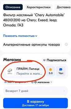

Женя, в ОЗОНЕ торгуют этими маслянными фильтрами для Чери - это они? Прайм, про которых ты говорил? Это у них ты брал оригинальный фильтр, который распилил? Я к тому, что можно у них (у Прайма) брать, левака не будет?
06.08.2024 в 15:38, kap сказал:
Если покупать на Озоне то цена в районе 450руб
У какого продавца на ОЗОНе, можно покупать маслянные (да и все другие тоже) фильтры для наших Чери, чтобы это точно была не подделка? У ОД маслянный фильтр стОит 800руб, на продажу если, я заехал и спросил.
5 часов назад, Роман 73 сказал:
А я хз, они это или нет, я же брал офлайн, приезжал к ОД и там покупал. А кто это на ОЗОНе торгует, они, не они:pardon:
Увидел адрес, это местная "промка", всякого "офисного хлама" там завались, это точно не адрес ОД, у них Лебедянское шоссе 2. Т.ч. это какой то местный продаван.
Изменено пользователем Евген48
