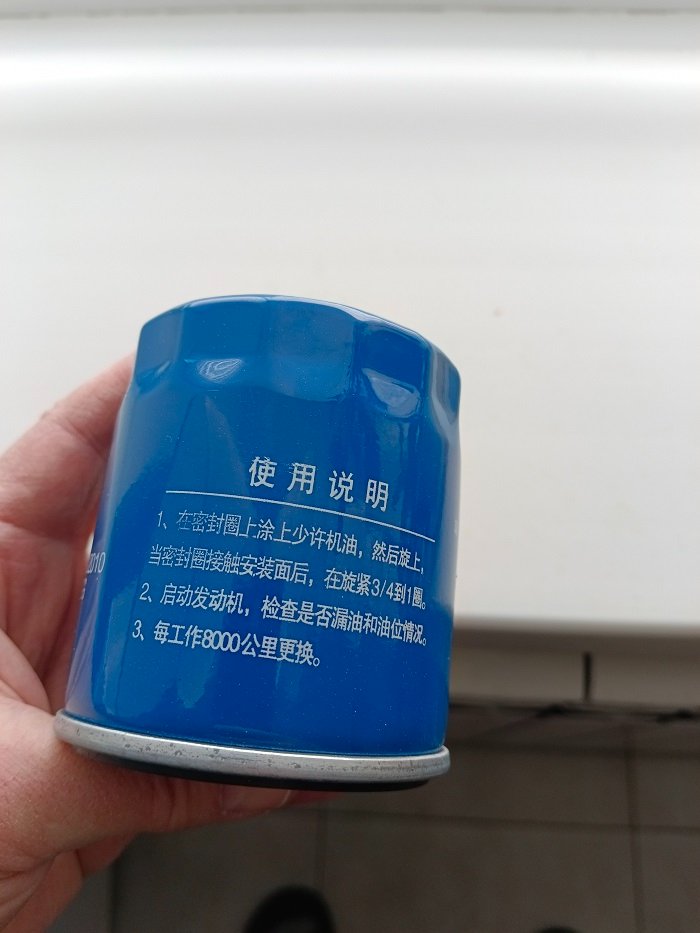

11 минут назад, Shiba сказал:
Ну плюс минус та же шляпа, что и у меня от сбавтопартс
Неее, у вас по сравнению с моим визуально все очень даже прилично и с наружи и внутри.
Евген48  По сравнению с твоим черным  Cherry 4801012010, мой синий вообще супер-пупер ноу хау. Бумага была ровная, это я ее начал отдирать. Ну то что она не приклеена практически вообще и так видно.
IMG_20250228_105717.thumb.jpg.271936cc65be5720fb77c342902bede9.jpg IMG_20250228_105920.thumb.jpg.c9d06b7a8dc190a4a6d07b867743e12d.jpg
И вишенка на торте, перепускной клапан
IMG_20250228_110429.thumb.jpg.e9321c785cb60fc8ce5ac174d27b0225.jpg IMG_20250228_105948.thumb.jpg.c0b83282fa18a0d1bbd3b94e6344406a.jpg
Вообще супер решение. Нахер не заморачиваться с ним. А кто то же покупает и ставит эту хрень.

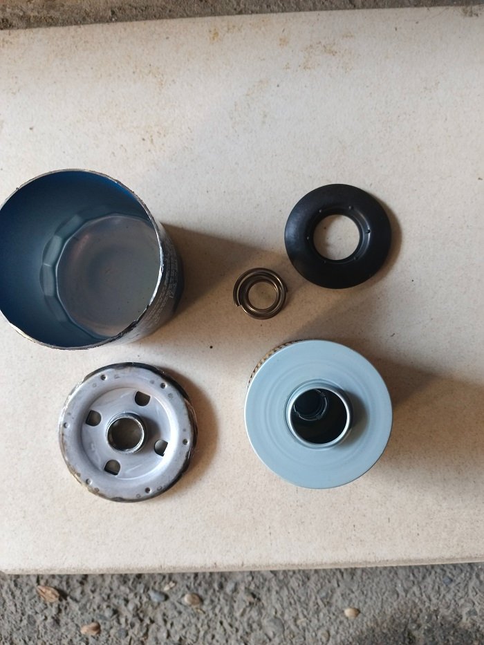

22.02.2025 в 14:02, Рокфор сказал:
Заказал на озоне неделю назад фильтр ENAC EC4801012010
Пильнул я его на медне. Оказался вполне порядочным изделием. Проклейка без огрех, герметик эластичный, прям его не мало. Катушка собрана крепко, вообще впечатления очень хорошин оставил за такую цену. Видно что не подвал однозначно. Правда обратный резина, но мягкая. В морозилке замерзла, но не дубовая. Да и материала 640 кв см. Конечно не супер пупер, но вполне, материал плотный  и рвется с усилием. Единственный не попадос в параметры, это давление перепуска примерно 0,8 бар при норме, если мне память не изменяет 1-1,2 бара. Но не считаю я это серьезным попадаловом, на лето попрет, все равно зимой с силиконом пользую фильтра. Я для распила купил еще один за 169 руб. на озоне. А тот что остался буду ставить.
IMG_20250309_091320.thumb.jpg.83d451f5e333b352a38dc4589916e08d.jpg IMG_20250309_091209.thumb.jpg.7c955bd3d27f4e86f7c4e5d8cc2d8433.jpg  IMG_20250309_093349.thumb.jpg.7bb7fe54b8d8e46bb803b5fe4bbd5c9d.jpg
