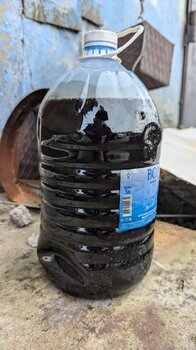

Первый раз слилась нефть. Второй раз слилось масло цвета вареной сгущенки, но очень мутное! Третий раз слил уже более менее светлое масло, но тоже очень мутное. На обычную промывку слилось чистейшее масло спустя 20 мин работы на ХХ.
Ну в общем, полученный результат достигнут)) Перед выездом проверил уровень - полный. С опаской выдвинулся в сторону дома(300км), через 120км останавливаюсь посмотреть что там на щупе. А там все четко, полный уровень. И уже набравшись уверенности притопил чуть по-быстрее! Проверил уровень уже дома - полный! Все получилось)) Спасибо за внимание!
