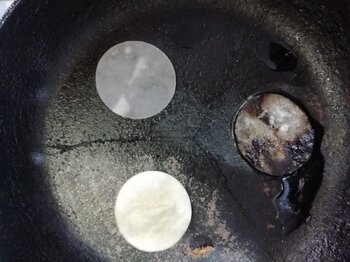

Великий и ужасный не убрал нагар на сковороде за час. Эх, а такие были надежды. В чистом виде кстати вообще не работает, только с антижиром.
Буду чистить болгаркой.
1 минуту назад, Pechnik сказал:
Нарвался на подделку. :D
знаток не, оно работает, но думал залью и капец, разъест всё до металла, ан нет.
Поделил сковороду на 3 сегмента
сверху димексид в чистом виде, справа димексид + антижир типа шуманита , снизу авиационный удалитель краски.
Димексид+антижир начал сразу работать, антикраска тоже немного подорвал жир, димексид в чистом виде вообще не сработал.
Но нагар настолько закоксован что глубокого проникновения не достичь, буду снимать болгаркой механически.
