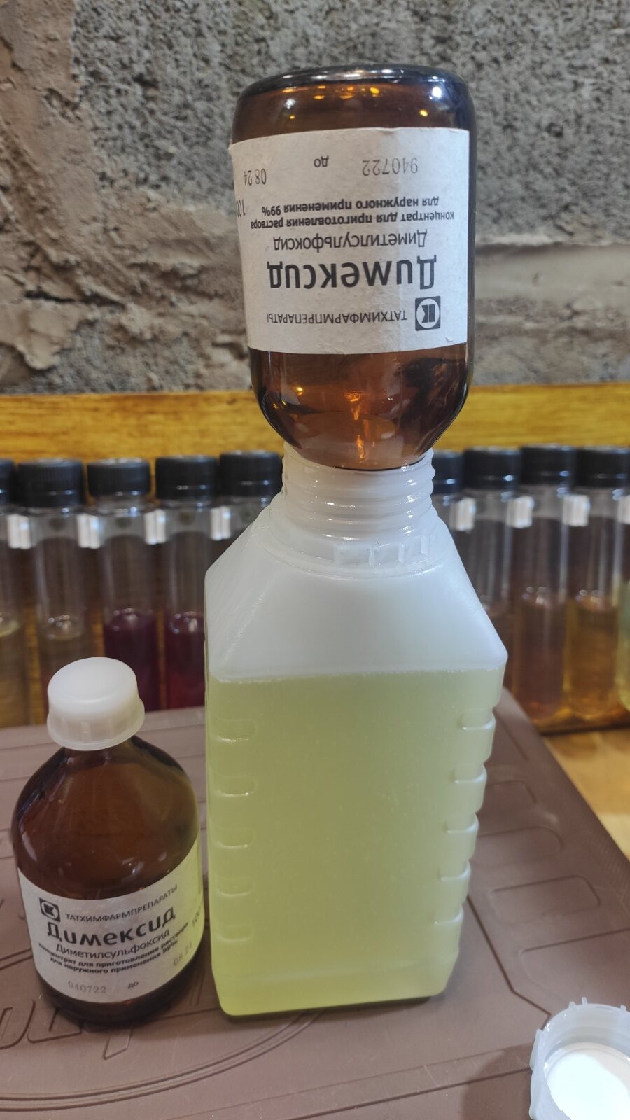

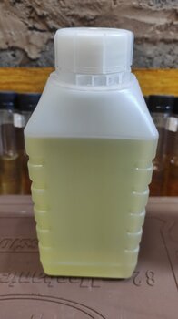

24 июня 20242 г Популярное сообщение Приготовил промывку масляной системы на основе димексида. Промываться буду в конце лета, а пока посмотрю, как она будет храниться. Итак, что имеем: Димексид. В гараже кристаллизуется Но мы его победим. Беру два флакона димексида и бутылёк касторки, грею всё это на обогревателе и бодяжу в поллитровой ёмкости взбалтываю, смотрю на просвет, всё однородно. поставил на полку, буду поглядывать время от времени. Когда придёт время, просто залью это в прогретый 1KR-FE и промою его. Димексидится он хорошо, поддон люминь, масла в картере 3 литра, думаю 2 бутылька ДМСО хватит, двиг не сильно загажен.

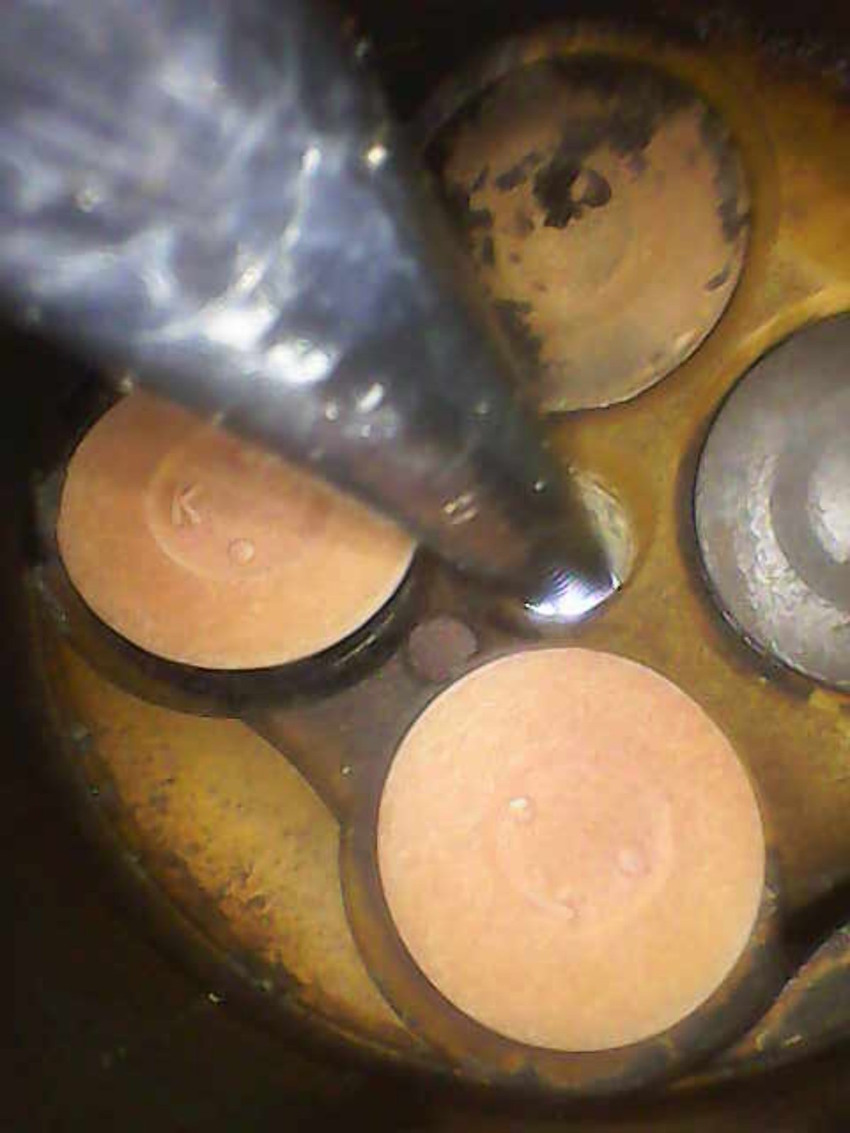

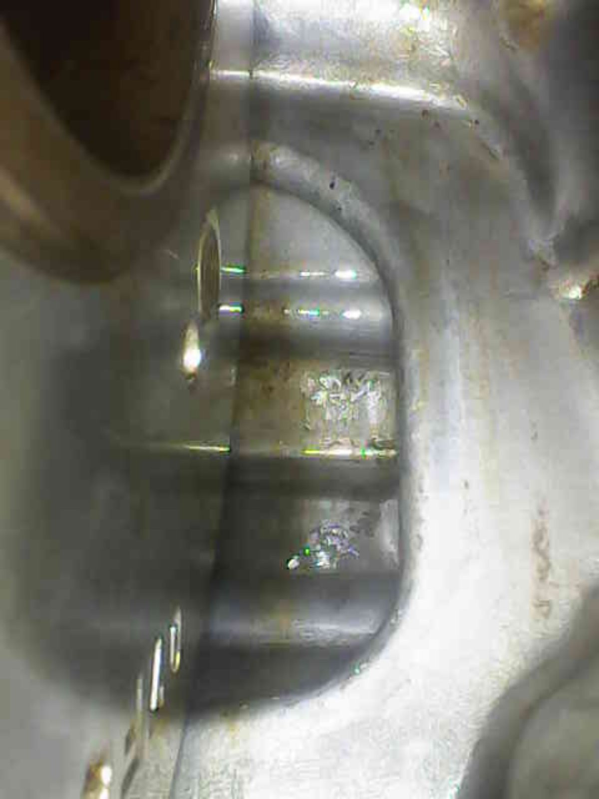

29 июня 20242 г Популярное сообщение В общем, получилось так, что сегодня продимексидился. И прошуммился заодно. Предыстория. В апреле при замене масла промылся сначала Валерой, а затем тут же BG-109 (последняя банка была из старых запасов. С помощью эндоскопа нашёл место в двигателе, где прослеживалась эволюция отложений. Вот оно до Валеры и до БиДжи. Ну да, не особо то и грязно, но и химии всякой в этом двигателе уже успело побывать - мама не горюй. Вот это же место после Валеры Кстати ничё так отвалерилось. Чача сливалась пипец. Далее в дело вступила Биджишка. 40 минут на оборотах и 20 минут на ХХ. После неё особо лучше не стало. Прям 1:0 в пользу Валеры. Затем за два месяца было накатано почти 5 тыщ км и сегодня понеслась. Сначала дал остыть двигателю и в дело вступила Шумма Вот что после неё откачивалось из каждого горшка В общем, выпенил весь баллон, шевелил колено, откачал. Проплевал горшки в пелёнку (чачи вылетело овердофига). Завёл (не сразу, но завелась), подымила белым, погазовал. Дымить перестала, слил масло. Залил дизельное Кастрол Вектон 5в-30, прогрел, залил смесь ДМСО с касторкой, завёл и пошёл пить чай. Через 40 минут слилась чача, более чачная, чем масло, поработавшее 5 тыщ до этого. Залил роснефтевскую м8в, прогрел, добавил 10-минутку от Лавра - Хай траффик. Потарахтел ещё 10 минут, слил. Слилась тоже чача тёмная, но посветлей, конечно, чем с димексидом. Залил Нектар от Поли, который 10в-20, улучшенный АН8 и Л-132. Так вот эндоскоп, наведённый на то же самое место, показал следующую картину Вроде получилось, дальше можно просто поддерживать чистоту. Шумма, кстати, тоже хорошо поработала. Примерно так в каждом цилиндре. Доклад закончил, еду дальше.

30 июня 20242 г 24.06.2024 в 18:39, and2949 сказал: А что за бутылочки с жидкостями у тебя на втором плане фото?
30 июня 20242 г Только что, Проходящий мимо сказал: А что за бутылочки с жидкостями у тебя на втором плане фото? Готовлюсь к зиме. Будет заморозка 25 образцов разного всего.
30 июня 20242 г Только что, and2949 сказал: Готовлюсь к зиме. Будет заморозка 25 образцов разного всего. Серьёзный у тебя подход. Обзор будет на форуме?

30 июня 20242 г 47 минут назад, Проходящий мимо сказал: Серьёзный у тебя подход. Обзор будет на форуме? Сниму видео, ссылку и список масел сюда выложу. Больше негде, яж не блогер какой. Кандидаты уже почти все в сборе
