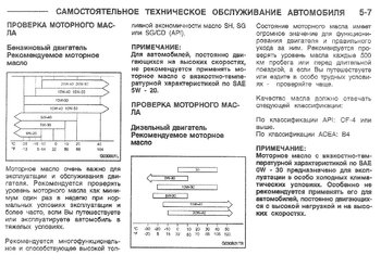

Владею Гетзем дорест, 1.3 2004 г.в.
Естественно, интересует вопрос, какое масло лить в двс (не производитель, но характеристики - вязкость, стандарты и т.п.). Казалось бы, что сложного - открыть книжку по эксплуатации да почитать ее. Но вот в чём прикол - книжка на дорест рекомендует одно, а на рестайл совсем другое (выдержки прилагаю). При этом в рестайле был заменён только один двс (1.3 sohc на 1.4 dohc), остальные 2 варианта (1.1 и 1.6) остались теми же, без изменений (дизель тоже не изменился, но для него и рекомендации по маслам не изменились)
Так вот вопрос к знатокам - чем руководствоваться? Мог ли производитель изменить рекомендацию исходя из новых исследований, новых технологий производства масел, или это вынужденная мера ради экологии? Очень уж резкая смена рекомендаций 10w-40 => 5w-20...
P.S. Для рынка Австралии рекомендации вроде бы всегда были 5в-30(20))) Что-то мне подсказывает, что рекомендации по маслам в мануалах пишут не инженеры, а маркетологи
P.P.S. Не отправляйте пост в тему выбора масла, пожалуйста, мне кажется, это актуальнее в этой ветке
Изменено пользователем makc_reset
makc_reset а где резкий переход? По мануалам которые выложили есть тридцатки и двадцатки. Лейте (0)5-30 круглый год да и все собственно. Если значится ILSAC, то можно спокойно АСЕА А5 как более крепкое масло заливать.
Прикольный кстати моторчик, там 3 клапана на цилиндр если не ошибаюсь.
Booster , ну в дорестовом мануале 5в-20 разрешают применять только при темп. окр. возд. -10 градусов и ниже, при чем не рекомендуется ездить на этом масле на высокой скорости. А в рестовом 5в-20 рекомендуют уже как основное масло... Как-то это не стыкуется одно с другим...
