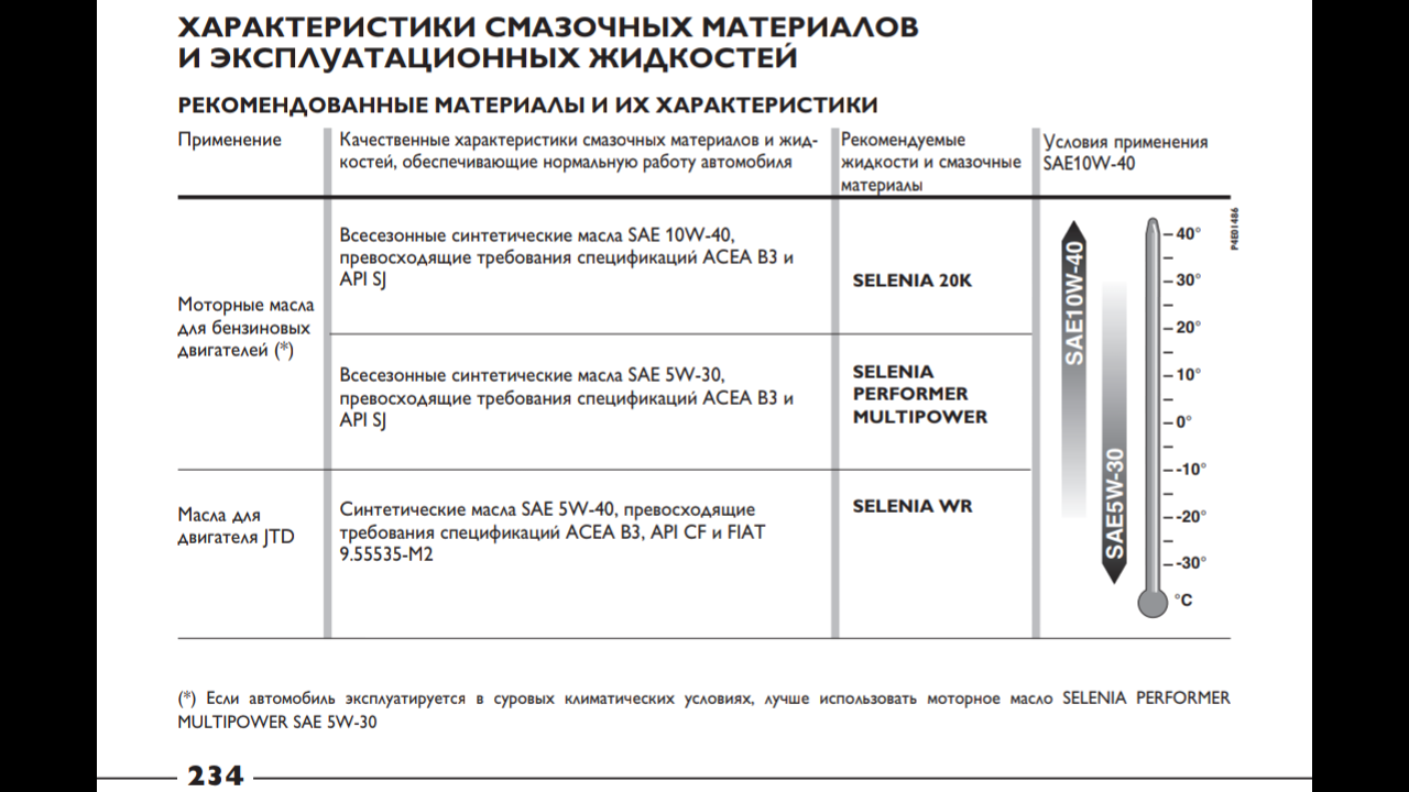

Вот для моего двигателя, в маунале рекомендуется две вязкости:
10w40 а3/в4 от -20°С до +40°
И
5w30 С3 от -30°С до +25°С Рекомендуется использовать для тяжёлых условий эксплуатации или сурового климата.
Двигатель 350А1000 1,4 пробег 115 000
У него есть фазовращатель и форсунки охлаждения поршней. Объём масла 2,7 литра.
А также у него вытянутая в высоту форма картера, как я понимаю для лучшего охлаждения масла. https://[censored by bot]/images/tHQkhr
Летом в него заливалось 10w40 и я могу сказать что вентилятор охлаждения двигателя включался на каждом светофоре и почти сразу после остановки. Летом при температуре 25. Что мне не очень нравится.
Сейчас залито 5w40 потому что зимой заводится легче. И на 10-ке под крышкой мзг с приходом морозов постоянно какие-то сопли. На 5-ке таких нет.
Отсюда вопрос, будет ли какой-то профит от заливания масла 5w30 C3 в этот двигатель? А если летом я поеду на море? Там 38°С в тени это норма.
Изменено пользователем A.Pro
какой то бренд, если можно 10в40 а3б4 и 5в30 ц3, то почему тупой мануал не пишет 5в40 а3б3 круглый год? или 5в30 а3б4 круглый год?

Мы тут выяснили с @ie51, что, рекомендуемое в этом мануале 5w30, это Acea С3.  Это новый мануал для этой машины, скачанный с официального сайта Fiat, буквально вчера.
5w30 ACEA C3 лей круглый год в своем городе. Если поехал в отпуск где +40С в тени можешь временно на 10W40 сменить, на всякий случай. Там еще и трасса будет по жаре...
20 часов назад, A.Pro сказал:
Мы не то выяснили. В данном мануале указана Selenia Multipower которая на самом деле АСЕА А5, которую таки не стоит лить при температуре выше 25.
