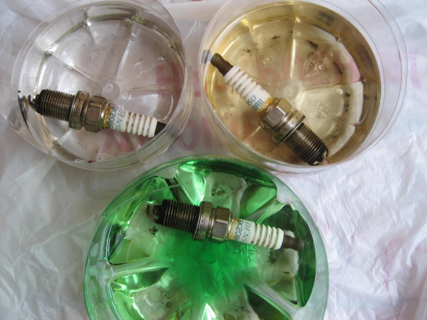

Я тут давеча поколдовал , (справа на лево ) первая банка растворитель Р-4 , в зелёной  смесь Р-4 +смесь ацетона и ксилола 50/50, а в третьей самой мутной одна смесь ацетона и ксилола. Только опустил свечу в третью банку муть сразу пошла. Это результат через 30 мин.

Чистили клапана с разбором головы?
Нет, только впуск снимал.
