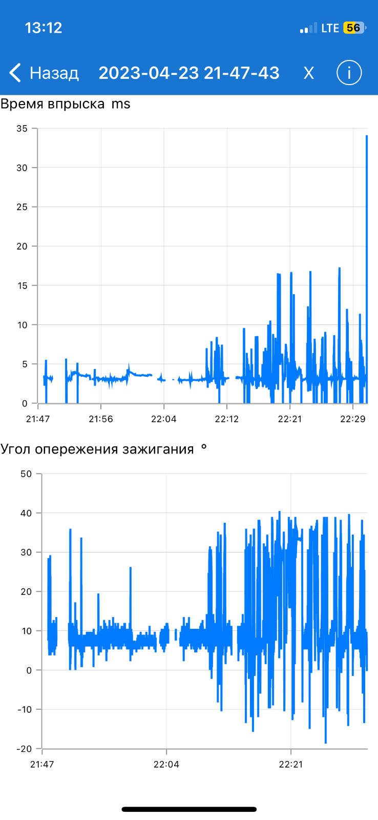

KotKamelot Добрый день! Понимаю, что прошло 3 года, да и до конца темы я не дочитал, но предоставляю данные с автомобиля Лада Веста с мотором 21129 и мкпп. На графиках отчетливо видно, что режим пхх присутствует и обрубает топливоподачу при сбросе газа. И правда, при торможении двигателем при достижении примерно 1200 оборотов чувствуется пинок при включенной передаче - момент, когда эбу снова начинает открывать форсунки, чтобы не дать двигателю заглохнуть.СИНТЭКС
