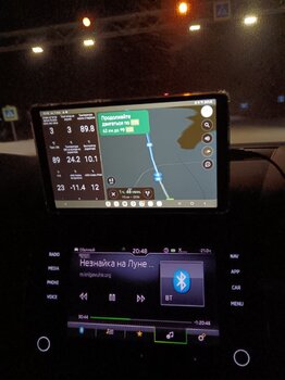

1.4 TSI  CZDA хорошо греется, даже с воздухозаборником при -30!
P.S. Активирована вторая ступень масляного насоса, температура стала более стабильной, всегда тянется к 95, что снизу вверх, что сверху вниз. Так же выдернул воздухозаборник, чтобы более тёплый воздух на впуске, тянет веселее на морозах, жрет меньше.
Изменено пользователем dasin

14 минут назад, dasin сказал:
Я правильно понял, ты голым оставил вход в коробку воздушного фильтра?

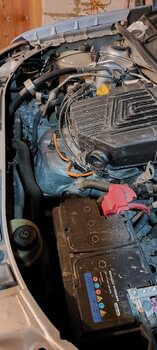

Да, хлебает из под капота, но на трассе все равно дует хорошо, но хоть как то...

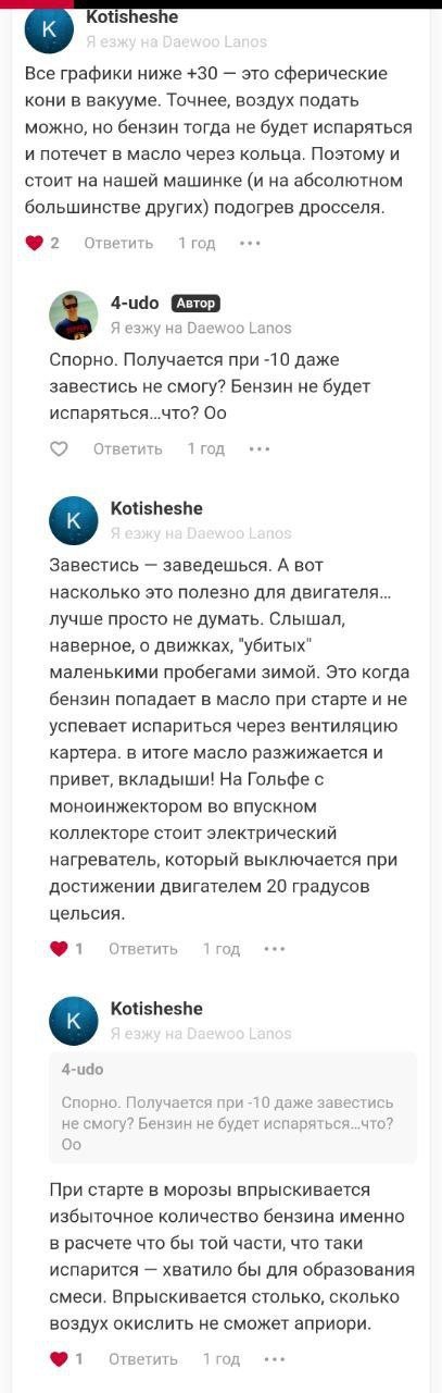

Не понимаю,обычно все саблю пилят , и заглушку ставят ,или новую ставят с продувкой ... Зачем вообще убирать воздухозаборник ?
Сейчас зимой vag 1.4 czda  вообще до 90 градусов прогреться масло не может , прямо самому приходится постараться что бы хоть до 90 дошло )
13.01.2024 в 05:05, Octan A7 сказал:
Погуглите "температура испаряемости топлива" слишком холодно на впуске - плохо, горячо тоже плохо, температура должна быть оптимальной.
"За бортом было -38 после 3 тыщ оборотов машина не ехала совсем. Звуки были как будто самолет взлетал. "
https://www.drive2.ru/l/665597611285153181/
Бензина в анализах видите же, вот все оттуда)

12.01.2024 в 20:16, Tattooed_arm сказал:
ещё бумер дернул, тоже веселее пошло, разряжение то меньше, а воздух чуть теплее, на ходу выдувает, тем более морозы долбили...
