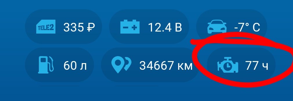

Чем горячей ЦПГ, тем больше риск детонации, мне спокойнее, если так можно выразиться, когда давление в системе всегда "хорошее" и форсунки поливают в поршень.
Масло меняю исключительно по часам, 250-270, счётчик на сигналке.
