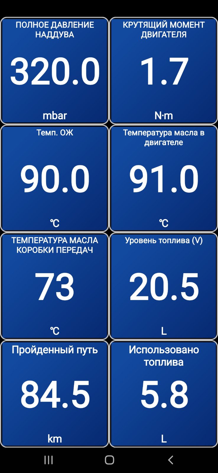

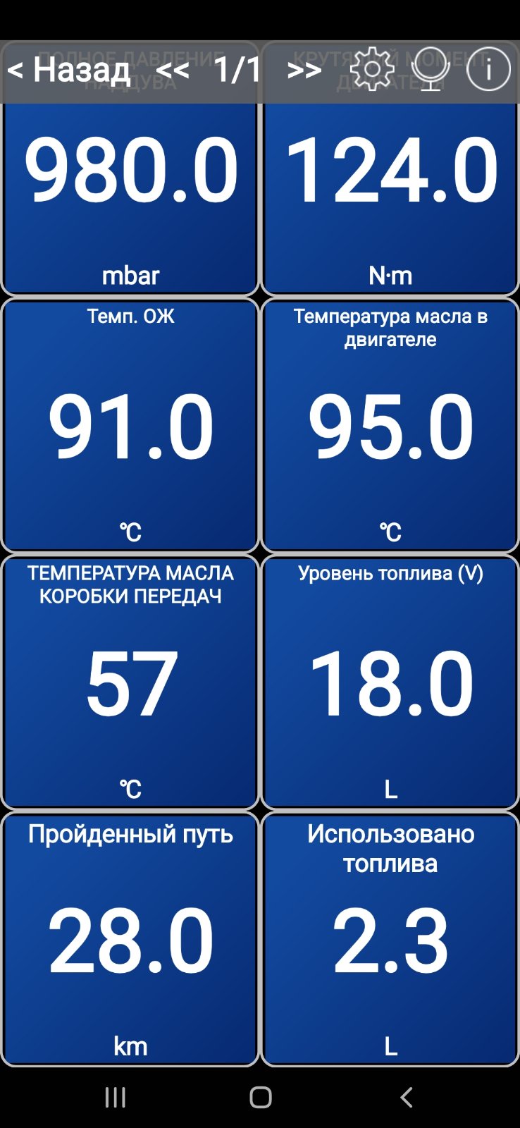

Машина Рено Каптюр 1.3 Tce 4×4. Температура за бортом -4 градуса цельсия. Масло залито G-energy synthetic active 5W30, при движении по трассе температура масла была максимум 92 градуса при скорости 90-100 км/ч.
На скриншоте параметры после движения по трассе в районе 60 минут и 30 минут города.
После движения, припаркованн
На обратном пути, в движении при 110км/ч.
Температура масла зависит от температура ОЖ, температура ОЖ падает и падает температура масла, ааа правило температура масла рана температуре ОЖ или выше градусов на 4-5

Дело в том что в моторе 1.3 Tce стоят 2 водомасляных теплообменника и поэтому есть прямая зависимость температуры масла от температуры ОЖ двигателя, что собственно и показали замеры. После трассового режима с температурой масла в 95 градусов при переходе на городской ритм с понижением температуры ОЖ до 82-85 температура масла постепенно понижается до 87.

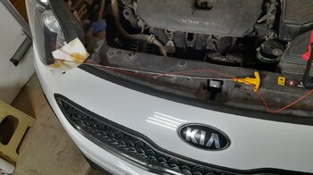

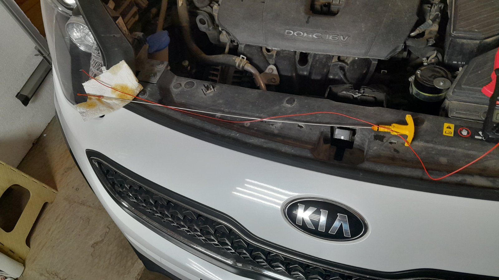

Сравнение с показаниями CarScanner и термопара мультиметр(проверено, показания точные). проехал больше 50 км(40 пригородная трасса, плюс город без пробок 12 км)
Температура забортная  -2 гр
