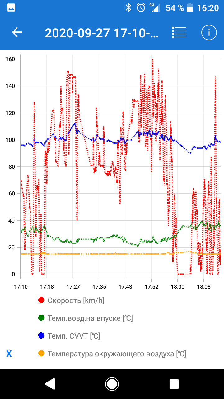

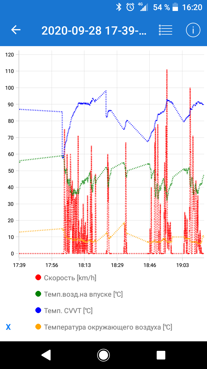

Вот сравнение города и трассы. Масло тоже(Тотал ХКС310).
Screenshot_20200929-162051.thumb.png.0a94d9cdb01c1e3eeb582fd2bf085c83.pngScreenshot_20200929-162028.thumb.png.51b1d614c30e127d08ee037dea08622e.png
35 минут назад, 8sl6 сказал:
Этот мой пост видел?:pardon:
Температура CVVT расчетная и иногда угадывает, но не всегда)))
Foxcor
Да видел. И всегда понимал что расчетная. И искренне надеюсь что завышает, а то прошлым летом ехал по трассе 200+ продолжительное время и боюсь представит что там бы этот параметр показал.
29.09.2020 в 15:07, Foxcor сказал:
по видео кажется что и ож примерная))
