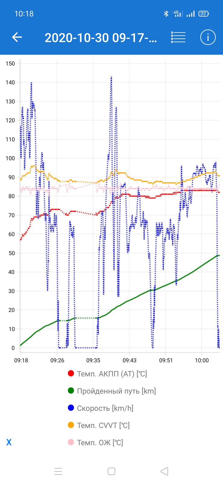

Больше интересовала темп. АКПП, ну и масло заодно, темп возд +7+8.
Screenshot_2020-10-30-10-18-48-73_1c4cade50911c4021d022fd7fc21ca47.thumb.jpg.ccee0cc427513ce454bc08a3a78d04a4.jpgScreenshot_2020-10-30-10-08-08-07_1c4cade50911c4021d022fd7fc21ca47.thumb.jpg.b94a05d402ff7bb71de51c0123941b0c.jpg
Евген 48 видимо вы повыше, правильнее обдуваетесь
 тут близко к нулю и 90 постоянно
7 минут назад, vas12 сказал:
Возможно, под защитой около 20см, плюс потерянная заглушка в защите диаметром 10см:pardon:
