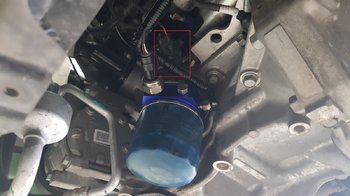

А где установлен датчик "будильника", может я конечно прослушал...:blush:
В квадрате показан заводской аварийный датчик давления:smile: (это так, на всякий сразу пометил)

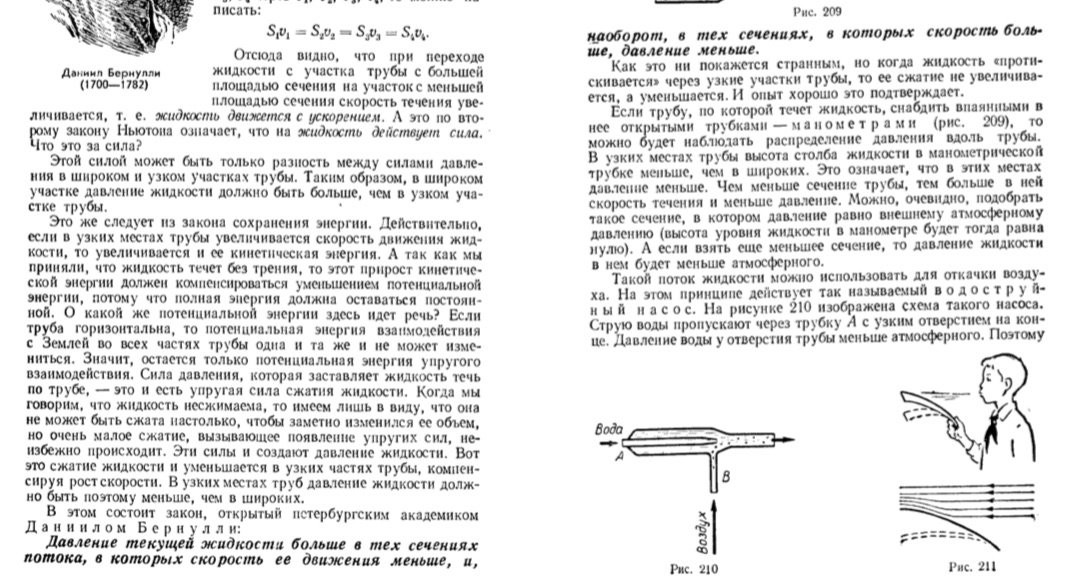

3 часа назад, SAE20 сказал:
@СИНТЭКС
первая картинка - падение вязкости при температуре
вторая картинка - про  то, что маловязкое масло имеет выше скорость потока на простом насосе
третья картинка - про то, что существуют насосы, которые умеют управлять подаваемым "напором"
Я не знаю зачем эти картинки.. Может быть хотели показать потери давления в подшипнике? В общем, пока не понял.
А вообще, закон Бернулли (о котором вы писали для @Inzhener ? видимо) из советского учебника (легко гуглится), если вы его имели ввиду - он для вязких жидкостей должен быть дополнен. Но это не очень важно.

17 часов назад, СИНТЭКС сказал:
Закон Бернулли и вообще базовые основы гидродинамики проходили в 7 или 8 классах школы.
@Inzhener
это какое-то советское издание для 8 класса - учебное.
Я просто забил в гугл: ссср учебник закон бернулли и дал эту страницу.
Я оканчивал школу не в СССР и закон Бернулли изучал уже в университете, понятия не имею - проходили ли это в СССР или нет, однако, все что связано с Бернулли формально не подходит для вязких жидкостей.
Используется - Навье - Стокс (я об этом, кажется, уже писал) из которого частным выводом является - Рейнольдс.
И оттуда уже можно увидеть все те явления, которые видны у Бернулли, только для привычного масла.
Чуть сложнее, конечно, так как масло не совсем ньютоновская жидкость - есть адаптации (решения Блазиуса и тп)
