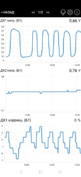

Город, прогретый ДВС, старт стоп в пол, +18. Увидел 95гр, но сразу же падает до 92-93гр. Плюс скрин на хх второй график от второго датчика каталика, вроде норм, с небольшими отклонениями, возможно завтра гляну эндоскопом.
Screenshot_2020-05-11-13-09-50-64_1c4cade50911c4021d022fd7fc21ca47.thumb.jpg.7a8ff0745119fca5ea9c880f16c80965.jpgScreenshot_2020-05-11-12-13-57-72_1c4cade50911c4021d022fd7fc21ca47.thumb.jpg.356c651f3ec4f5f437720cc3e10e33e4.jpg

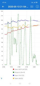

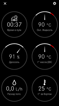

Вечером, +12, тапка в пол, город, от светофора до светофора, 100гр.
Screenshot_2020-05-14-07-44-09-13_1c4cade50911c4021d022fd7fc21ca47.thumb.jpg.21174f86ddf125078b57df44d983c0e5.jpgScreenshot_2020-05-14-07-48-51-29_1c4cade50911c4021d022fd7fc21ca47.thumb.jpg.16d415b63dc47b36e15ee6f704701215.jpg
1 час назад, Olejik сказал:
Евген 48 чем замеряешь? Что за прога на 1 скрине и почему тем масла пишет, как темп cvvt?)
Прога кар сканер Про.
Почему так пишет вопрос разработчикам.
