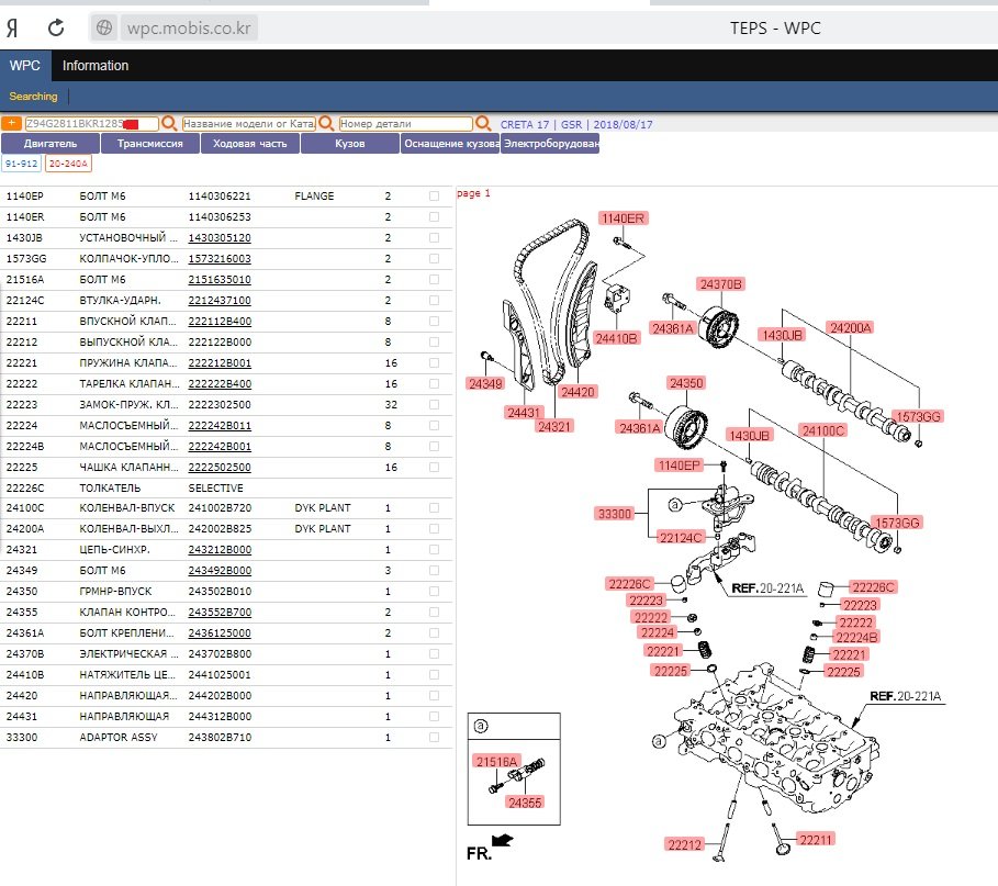

Не будь голословным. Дай номер датчика. Или дай vin я сам посмотрю. А то были уникумы на форуме киаклуба - усирались что у них датчик есть. Так никто и не доказал до сих пор, ни на схеме не показал ни номер не дал. Я нашел его только на моторе t-gdi 2.0.
p\S
друг дал vin c креты. нет датчика температуры масла cvvt. не фантазируй

В другой теме я выкладывал, по официальному сервис-мануалу (дилерский мануал по ремонту двигателя), в 1.6 g4fg датчик стоит в клапане CVVT и меряет температуру проходящего через клапан масла:
https://www.oil-club.ru/forum/topic/34168-novye-riosolariscreta-i-ih-novyy-dvigatel-16-g4fg/?do=findComment&comment=1471577

это общее описание системы CVVT, идентичное для всех моторов с двумя муфтами. Нет там датчика. У управляющих клапанов по ДВА ПРОВОДА. Что впускной, что выпускной имеют одинаковый партномер. Если бы в одном из них был датчик t, то был бы иной номер.
На блок схеме обрати внимание на стрелку "ДРУГИЕ ДАТЧИКИ".
Поэтому в турбо ставят отдельный датчик t, а в атмо просто ЭБУ его высчитывает по манере езды.
24355-2B700 это обычный клапан и ставится на различные H/K c 2006г:))
Что мешало корейцам вкрячить туда термопару на те же сииды с января 2011г., когда пошли эти движки, ну или чуть позже, не меняя при этом конструктив 700 клапана, без разбора старого и нового 700, ты так и будешь ржать:))
