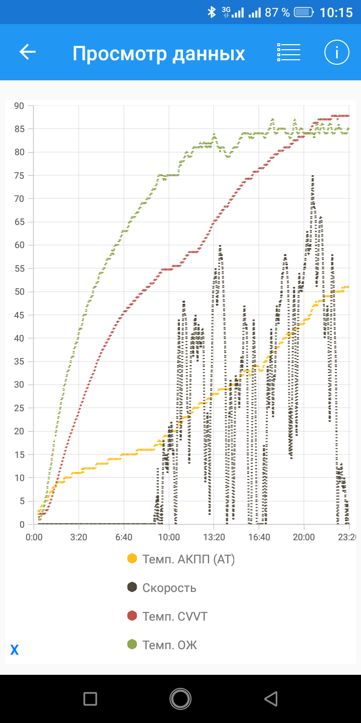

13 часов назад, Евген 48 сказал:
ничего не замечаете?!
То, что на 40-ке максимальная темп-ра выше на пару гр.Ц, чем на 20-ке?
1 час назад, Inzhener сказал:
Неее, левый график не смотри, там я просто прогрел авто до 89-90гр., а вот правый более интересен в плане прогрева на ХХ.

16.01.2020 в 10:31, Евген 48 сказал:
Плюс 1, стандартно до офиса 7.5км, последний замер на 5-40.
Пока складывается ощущение, что Шелл 0-20 прогревается быстрее Амсойла 0-20 и гуталина 5-40, именно прогревается, а не греется, завтра с утра проверю в сравнении с вышеуказанным графиком с 5-40.
15 минут назад, Евген 48 сказал:

8 часов назад, Евген 48 сказал:
На "правых" графиках по темп-ре CVVT отличий не вижу. Для меня (тупо-слепого) поясните, плиз.
P.S. Ниже прочитал. Понятно стало.
