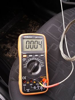

Ну и прошло полчаса и 0.52л бенза в трубу:) все те же 22гр разницы. Заглушил cvvt стало 102гр, термопара 67, ож 92
Все замеры на "живую" вот то что на улице по Т

Понятно. Просто я не ориентируюсь на показания елм по окр температуре, смотрю на обычный градусник.
Ну вот на последних фотках видно, на градуснике примерно так же:) Приборка вообще 2 градуса показывает.

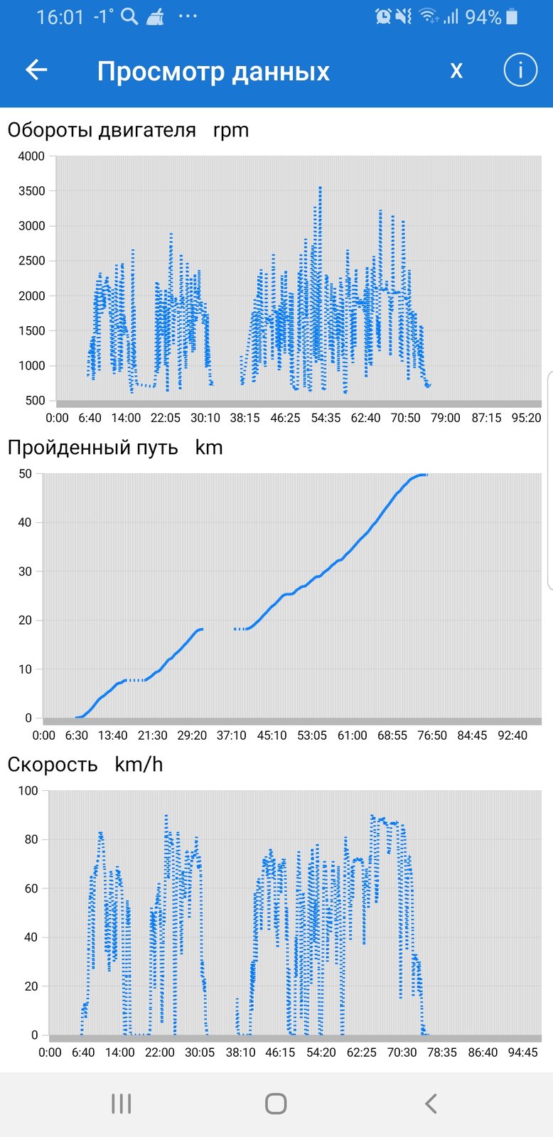

Ну вобщем сегодня ради проверки температуры масла в картере не дал галанту отдохнуть на выходных , режим город трасса в районе 50х50 , проехал 50км , за бортом -1С , в картере масло  прогрелось почти все равномерно , что снизу что сверху разница минимальна
Показания с ОБД2 , ну и нету теплообменника ОЖ и моторное масло
