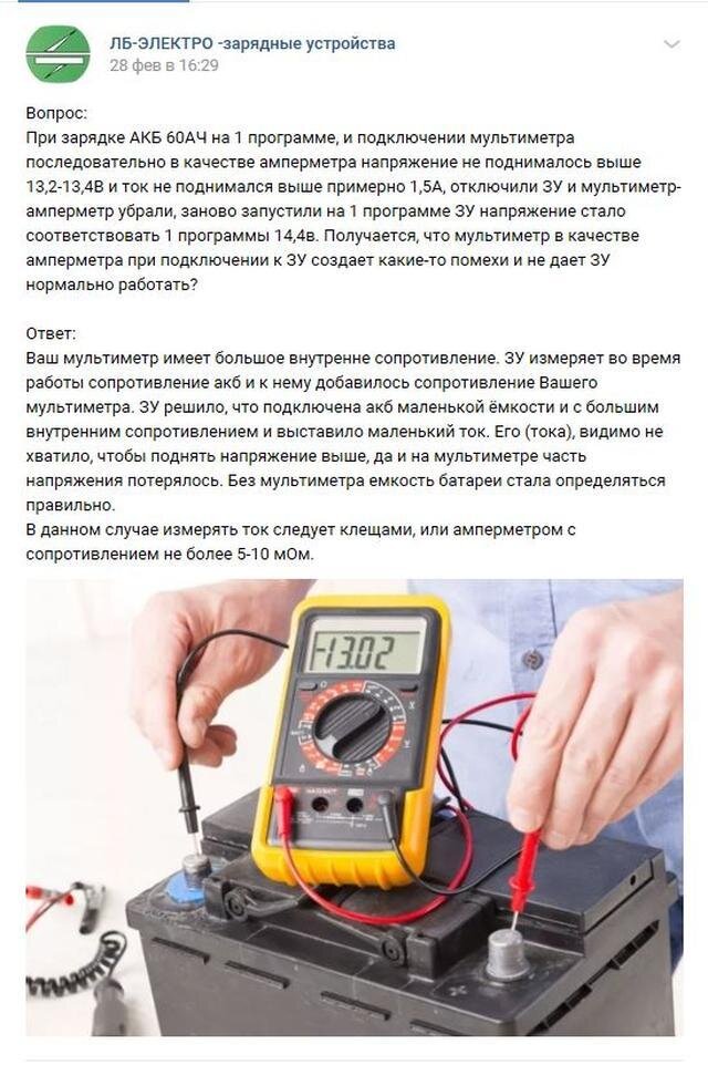

og056 о вреде подключения мультиметра в разрыв зарядного провода пруф нашелся сразу...он ниже на фото...
возможно и оптимальную впайку амперметра найду, если раньше не объявятся те, чей опыт буду искать...
вот, нашел и подпайку амперметра...изв., что не озвучиваю автора, но он по-моему с ойла и наверняка откликнится...а может и с ЭТ...
Мультиметр с внутренним сопротивлением до 5-10 мОм не вреден. Прочтите сами.
В БЛке нет защиты от перегрева
ну в китайских DC конвертерах это распространённая проблема - я с этим сталкивался не раз и не два, те там стоит голый транзистор без радиатора и если постепенно повышать ток, то в определенный момент он падает почти до нуля и идут мелкие пульсации и если при этом на него накинуть любой импровизированный радиатор, то он сразу перестает пульсировать и выдает заданный ток.
Изменено пользователем prv21

забавно...стал бы я выкладывать пруф, если бы он мне противоречил..
Zubek а вам бы стоило перечитать ещё раз первую часть выложенного мной пруфа...в нем описание ситуации схожей с тем что здесь озвучено...
19 минут назад, UrAnMoR сказал:
Да, ваш пруф противоречит вам. Вы же не знаете сопротивление моего мультиметра, правда?
Вам стоит перечитать мой изначальный вопрос. Замеры тока были сделаны после проявления проблемы. А на стали ее причиной. Ваши ответы не очень помогли, кстати.
Куда что впаивать og056 озвучил на 342 странице, за что ему ОГРОМНОЕ СПАСИБО !       :good2:

верно, о сопротивлении вашего мультиметра мне ни чего не было известно...вы о нем да же не заикались...и вероятнее всего лишь из пруфа узнали то значение, что рекомендовал производитель..
38 минут назад, Zubek сказал:
...Ваши ответы не очень помогли, кстати.
тогда может они будут полезны тем, кто как и вы попробует замерить зарядный ток на БЛке, тупо ткнув в разрыва зарядного провода  мультиметр, предварительно не убедившись, что его внутреннее сопротивление подходит для этих целей...
повторюсь, ПРИГОДЕН мультиметр с сопротивлением НЕ БОЛЕЕ 5-10 мОм, а не первый попавшийся под руки...
