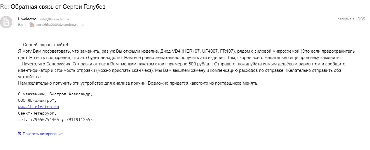

Фото платы моей зарядки,видно место потемнения .При прозвонке  VD4 и VD5 похоже пробиты .

Второй диод с варистором я себе уже допаял ))
Высоковольтный конденсатор и правда какая то засада, на досуге разберу гляну у себя, может уже какая унификация изделия пошла. :bad:
Там и с предохранителем непонятно на даташит должен быть на  3.15А
На FR207 они не экономили по даташит идут 1А, но почему он у вас наелся ?
Поискал фотки зарядки в сети - у всех диод VD4 в другом корпусе - прямоугольном - какой именно естественно не рассмотреть. У меня был цилиндрик FR207. То что он 2 ампера... Все что приходит в голову так это то что "царь не настоящий" - возможно производитель купил перемаркированные диоды.
Ну и самое интересное в скриншоте.
в моем рабочем ЗУ один из 9 диодов - цилиндрик, он посреди платы в ВВ части))
