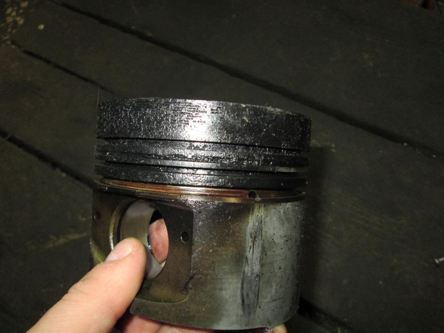

Вопрос с другой стороны.. была сажа.. и стала нагаром.. ?? который царапает гильзу..
и который на днище поршня вызывает калийное зажигание.. ??

калийное зажигание
Какое-то новое определение и процесс. Что оно означает и как работает?
:unknw: Какое-то новое определение и процесс. Что оно означает и как работает?
.. опечатался..  :unknw:
