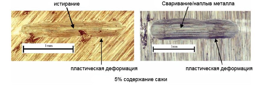

Исследование полученных пятен износа с использованием оптической микроскопии, показало что с увеличением уровня содержания сажи увеличивается и износ.  При низких уровнях сажи (меньше 2%) износ связанные с содержанием сажи очень мал, и в большей степени связан от контакта метал-метал при соприкосновении.  Более высокие уровни содержания сажи показывают больший износ  (как показано в примерах на пятнах износа) потому что повышенный уровень содержания сажи увеличивает и область контакта. Содержание сажи более чем 4% показывает абразивный износ из за голодания в зоне контакта, где частички сажи блокируют  доступ смазки к зоне контакта. Фотографии пятен износа с высоким содержанием сажи, показывали пластическую деформацию, наволакивание металла и истирание.

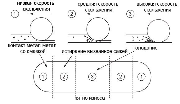

Принципиальная схема показывающая механизм износа, который происходит во время возвратно-поступательного движения шарика на плоской поверхности в контакте с высоким уровнем загрязнения, показана на рис. 6.
Масляное голодание.
Масляное голодание в пятне контакта сопровождается последующим износом. Это происходит при накоплении частичек сажи в критических зонах и блокировании поступления смазки в зоне контакта — в результате масляного голодания и скольжения без масла, появляется износ поверхности.

На фотографиях пятен износа отчетливо видно что с повышением содержания сажи увеличивается и износ в зоне контакта.
