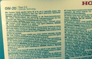

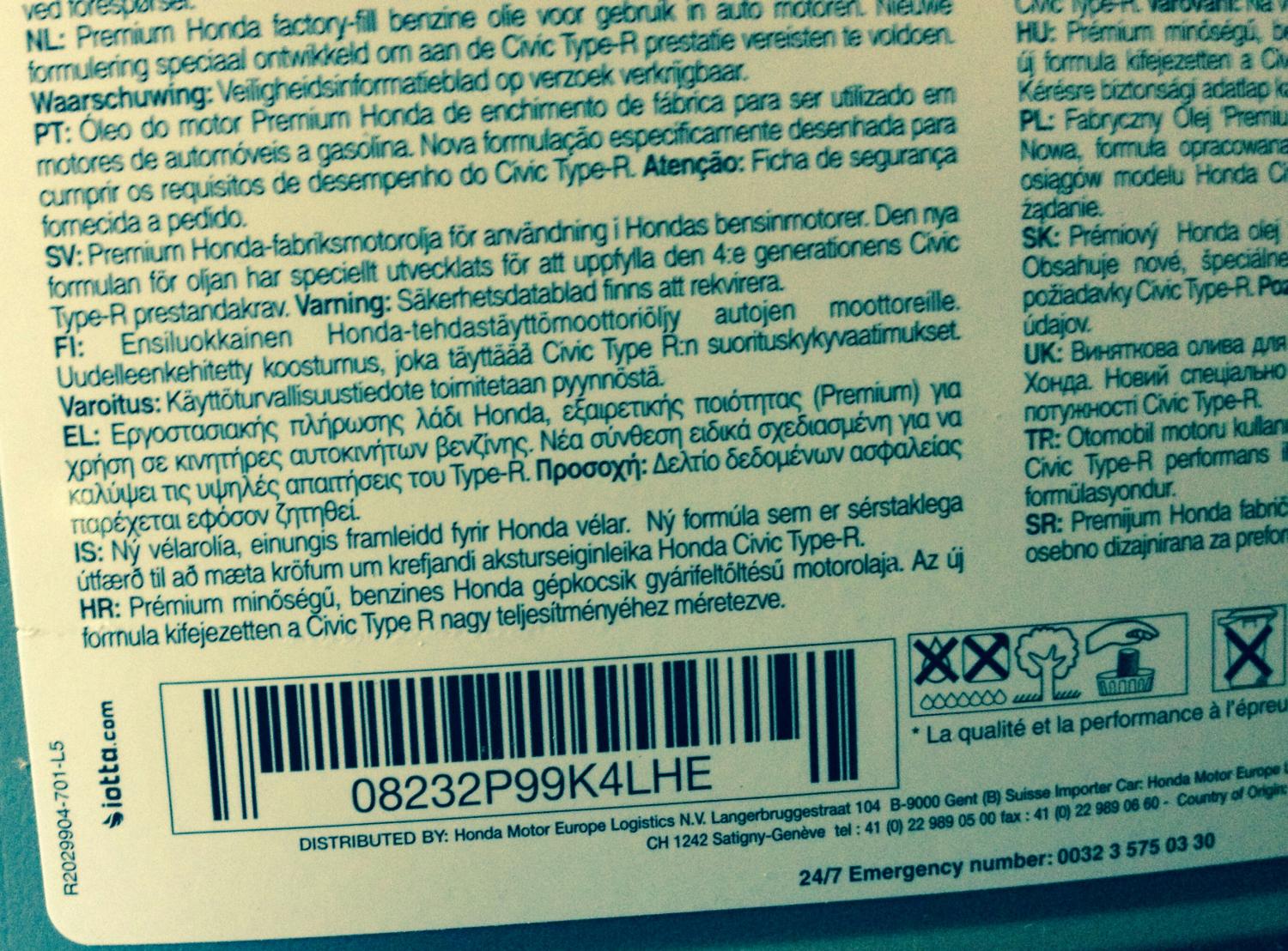

У местного оф. дилера появилось новое масло для Европы: Honda 0w20 Type 2.0
Написано, что специально для Type R. У меня не тупер, но сегодня залил. Также в инете нашел немного инфы и MSDS. По вязкостям и пурпоинту почти один к одному Zepro SN. Может, Idemitsu и для Европы теперь мешает масла?

Источник: http://hondakarma.com/threads/honda-civic-fn2-type-r-turbo-engine-oil.18585/live?page=1
Нет, это TOTAL.

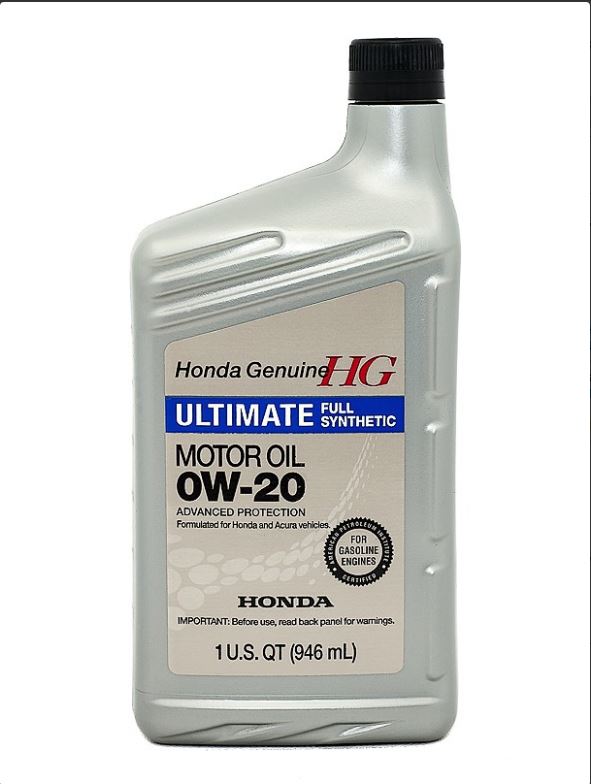

   Пока остановился на Honda Full Synthetic 0W20 SN 0.946л (08798-9037) и менять через 10000км. Нашёл по 680р./флакон, что не сильно дороже Лео выйдет.

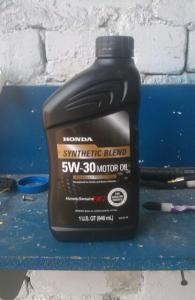

не когда раньше не видел такой бутылки, заказывал под номером 08798-9034, позвонил поставщику они сказали что это обновленный дизайн.
Кто нибудь видел honda 5w30 в такой канистре?
Это новая тара масла Honda из u.s.a.
В такой же таре phillips66 ( https://d31kf30t08dxq.cloudfront.net/comfy/cms/files/files/000/000/312/original/Automotive_Motor-Oil_Pair.png ) и Kendall ( http://www.oilandenergy.com.au/wp-content/uploads/2016/08/Kendall_quart_GT-1_Endurance.png ), собственно Phillips его и замешивает.
Это еще и полусинь.
