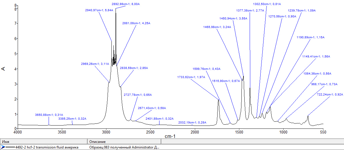

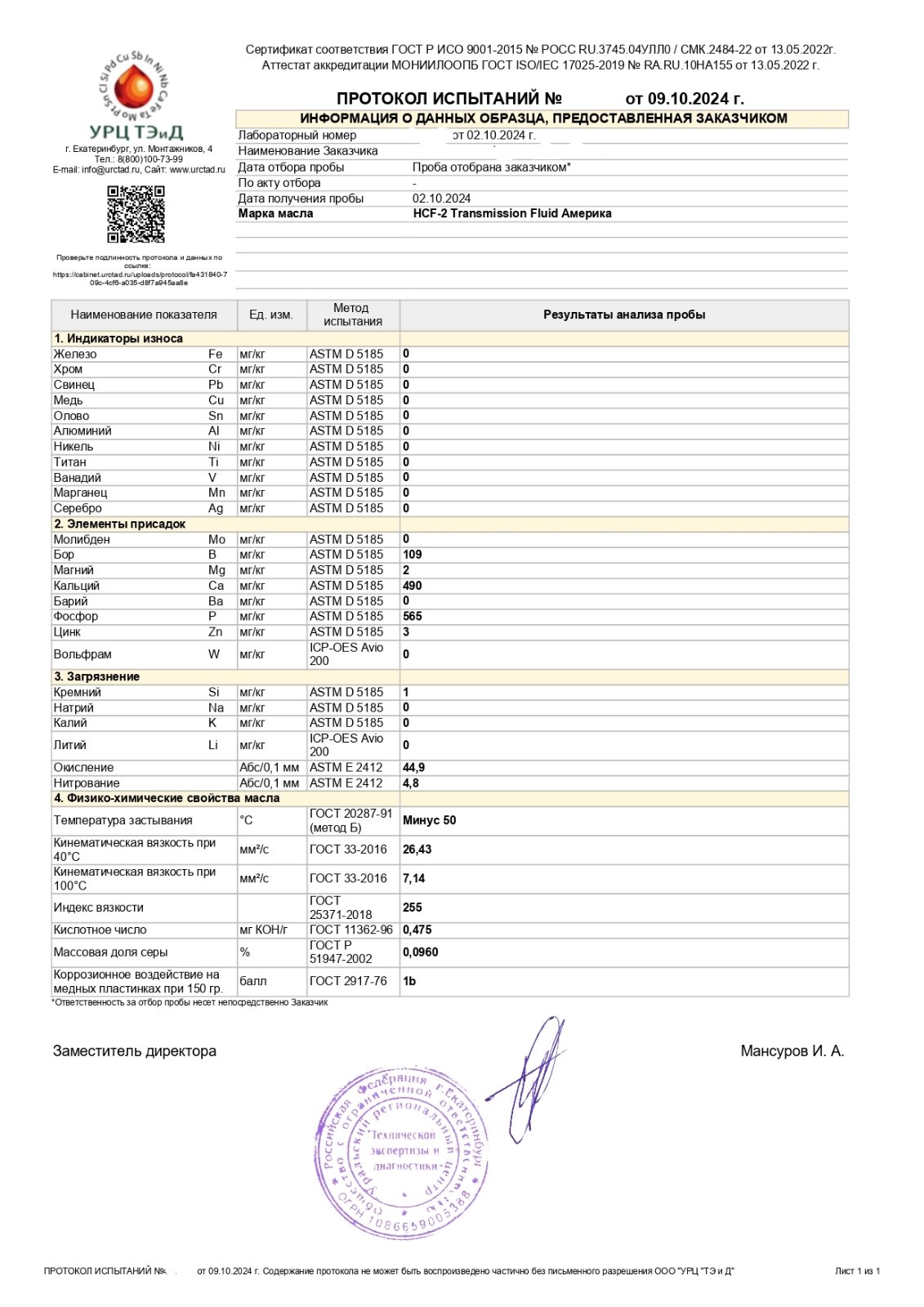

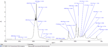

14 октября 20242 г Популярное сообщение Закреплён Honda HCF-2 свежее Америка Масло предоставлено мной, AlexFareva График ИК Фурье + Масло заявлено как Honda HCF-2 (для вариаторов хонда 2-го поколения) 1) Вязкость при 100С = 7.14 2) Индекс вязкости = 255 3) Кислотное число = 0.475 4) Температура застывания -50С 5) Коррозия на медной пластинке = оценка 1b 6) Содержание серы = 0.096 По присадкам 7) Фосфор = 565ppm 8) Бор = 109ppm 9) Кальций = 490ppm 10) Содержание продуктов окисления = 44.9 Трансмиссионное сильно не прокомментирую. Кто хотел анализов? Сравнивайте, подбирайте "аналоги" если надо кому.
14 октября 20242 г Эстеров нехило так сыпнули, судя по окислению. Коррозия почему подкачала только непонятно...
14 октября 20242 г Автор 24 минуты назад, Vasek555 сказал: Эстеров нехило так сыпнули, судя по окислению. Коррозия почему подкачала только непонятно... Да вроде 1b - вполне неплохая оценка.
16 октября 20242 г 14.10.2024 в 22:15, Vasek555 сказал: Эстеров нехило так сыпнули, судя по окислению. Этот параметр ещё и PMA загуститель поднимает, которого, судя по ИВ немало.
16 октября 20242 г 14.10.2024 в 20:12, AlexFareva сказал: Honda HCF-2 свежее Америка Масло предоставлено мной, AlexFareva График ИК Фурье + Масло заявлено как Honda HCF-2 (для вариаторов хонда 2-го поколения) 1) Вязкость при 100С = 7.14 2) Индекс вязкости = 255 3) Кислотное число = 0.475 4) Температура застывания -50С 5) Коррозия на медной пластинке = оценка 1b 6) Содержание серы = 0.096 По присадкам 7) Фосфор = 565ppm 8) Бор = 109ppm 9) Кальций = 490ppm 10) Содержание продуктов окисления = 44.9 Трансмиссионное сильно не прокомментирую. Кто хотел анализов? Сравнивайте, подбирайте "аналоги" если надо кому. Всё давно подобрано. На HCF-2 вариатор у многих сильно пинается. После замены всё хорошо.
