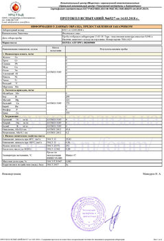

Приемка масла в лаборатории УРЦТЭиД:
Honda ATF DW1 082009008 (VOA BASE).pdf
Масло заявлено как: OEM Honda ATF DW1 082009008
ИК Спектр Фурье говорит о том, что масло на основе гидрокрекинга. (Вернее он об этом не говорит, пик слишком низкий, но по остальным параметрам похоже что VHVI).
082009008 - Honda ATF DW1 1qt

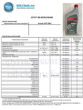

Можно сравнить этот анализ с другим анализом этого масла в старой еще лаборатории.
Масло заявлено как: Honda ATF DW-1
1) Вязкость при 100С = 6.71 - нормальный средний оптимум между защитой АКПП и экономией топлива. (в последнее время производители снижают вязкость, что бы масло как можно меньше сопротивлялось деталям АКПП)
2) Индекс вязкости = 256 - говорит о том, что масло на низковязком базовом масле, скорее всего гидрокрекинг VHVI,
3) Кислотное число = 0.37 - масло не гигроскопично - так как кислоты имеют свойство вступать в реакцию с водой. Тут все ок.
4) Температура застывания -50С - отлично для ATF, это масло не замерзнет даже в самых суровых зимних условиях.
5) Вязкость динамическая на вискозиметре Брукфильда при -40С = 3740 - браво это лучший показатель у нас! Низкотемпературные свойства этой ATF - удивляют!
6) Коррозия на медной пластинке = оценка 1b - опять отлично. Масло безопасно для медно-содержащих деталей АКПП.
7) Содержание серы = 0.079 - говорит о том, что противоизносных присадок на основе серы здесь нет. Базовое масло из которого выполнена ATF - чистое на содержание серы...
8) Цинк = 351ppm - очень редкий особый противоизносный пакет присадок, это не ZDDP - в масле нет ни фосфора, ни серы.
9) Бор = 413ppm - противоизносная присадка, масло защищает АКПП от износа с "двух сторон".
10) Моющий нейтрализующий пакет на основе кальция и магния - эта ATF претендует на большие интервалы смены, с нейтрализацией кислот тут все отлично. Есть чем нейтрализовать...
11) Содержание продуктов окисления = 46 - говорит о том что в масле присутствует большая доля эстеров.

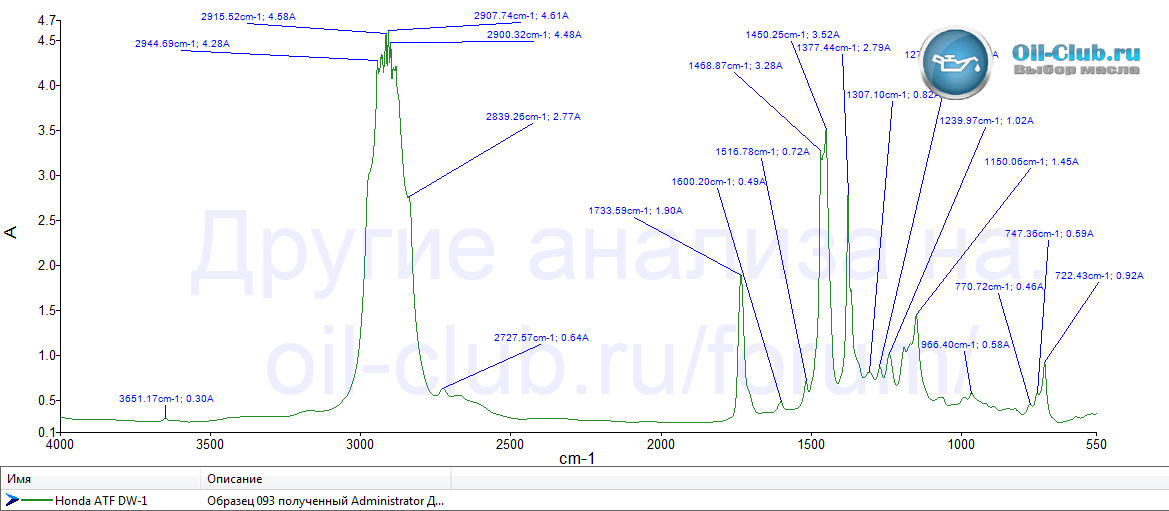

ИК спектр Фурье говорит о том, что масло на основе гидрокрекинга.
HONDA ATF DW-1.pdf
Вывод: Одна из лучших ATF что я видел, (в моем понимании). Лучшие низкотемпературные характеристики - можно не боятся морозов в любых регионах Сибири и Дальнего Востока. Вязкость Брукфильда при -40С рекордная, обычно у ATF 10 000-11 000 а тут 3700! Коррозия меди - отлично! Эстеры - отлично! Оригинальный цинковый противоизносный пакет присадок. Моющие свойства - отлично! В общем это масло оправдывает звание оригинального масла OEM Honda. Я бы 100 раз подумал, прежде чем менять это оригинальное масло на заменители... Может выйти шило на мыло... Honda ATF DW-1 определенно стоит своих денег.

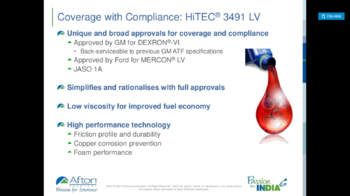

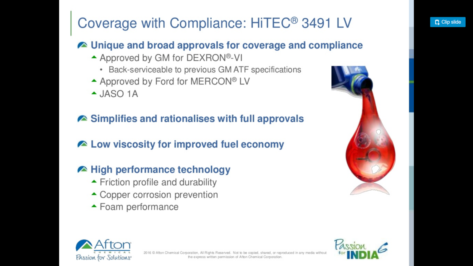

Полуофф: как-то наталкивался на описание топового пакета для АТФ Afton Hitec 3491 LV. Так Афтон прямо указывал в описании: approved by GM for Dexron VI, Ford for Mercon LV, JASO 1A (универсальный стандарт для японских АТФ).
То есть производитель фактически сам подтверждал, что АТФ на этом пакете может применяться и как Dexron VI, и как Mercon LV, и заливаться в японские АКПП. К слову, Amsoil Signature Series Fuel Efficient ATF именно на этом пакете (была, по крайней мере).
Ну я к тому, что до сих пор люди рассказывают ужасные истории про применение мультиков вместо ОЕМ-жиж, несмотря на то, что на сегодняшний день 90% американского афтермаркета - именно мульти-АТФ.
