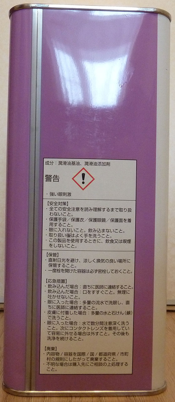

Масло похоже на серый импорт, заказной номер изображен на канистре 0826199964. По вязкости, содержанию Ca, Zn, P совпадает с анализом американской Honda MTF в кварте, выложенному на форуме Gnome и имеющихся на Bitog. Запах у MTF специфичен, у MTF-III Ultra .... жена сказала пахнет керосином : ) по содержанию эстеров похоже на мицу.

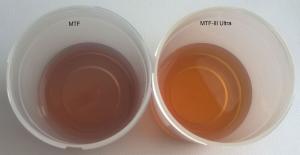

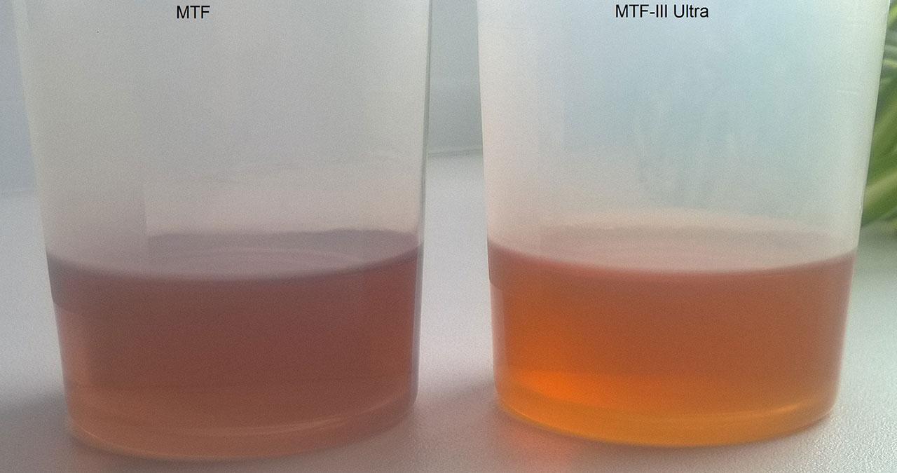

Honda MTF и MTF-III Ultra, практически идентичны, небольшая разница в температуре застывания (см. соседние темы), количестве эстеров, цвете. Не знаю что у меня было залито в МКПП на заводе в Британии, но разницы с залитой почти год назад Honda MTF не заметил (морозы были до -26).
На ~53000км сток сливался средне потемневший. Выбор масла в другом разделе, но он очевиден, для этого и делались анализы оригинальных MTF и MTF-III Ultra. IMHO.

Большое спасибо за то, что поделились своим опытом и мнением. А авто из Британии какого года ? Естественно, у меня была возможность убедиться в том, что по присадкам Honda MTF и MTF-III (на европейской версии не видел, что она Ultra) практически идентичны, но их базы, похоже, если я правильно понял, чуть отличаются. Возможно, что масло MTF-II по составу также было недалеко от вышеупомянутых, но не исключено, что база, как и у былых моторных масел, была получше. Надеюсь, еще кто-нибудь отпишется.
Отличий с "Ultra" и без не знаю. MTF и MTF-III рекомендуются для разных регионов, это видно если скачать РЭ последнего civiс hatchback с американского и японского сайтов.
