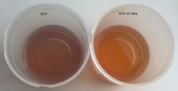

21 февраля 20188 г Закреплён Honda MTF-III Ultra 0826199964 свежее за анализ спасибо форумчанину elvis Honda MTF-III Ultra (VOA BASE).pdf ИК спектр Фурье говорит о том (предположительно), что масло на основе минералки + эстеры. Артикулы коды для заказа в интернет магазинах: 0826199964 - Honda MTF-III Ultra 4L

17 ноября 20242 г Так что в итоге, по анализу тоже самое, что американская версия Honda MTF? Но по отзывам американская вроде хуже себя ведёт в мороз и быстрее портится Изменено 17 ноября 20242 г пользователем Samvel
19 ноября 20242 г Американская версия в пластиковых литрушках наверное без эстеров как эта японская версия, отсюда и разница в цене, полагаю. Интересно что по анализу американка выдержала замерзание лучше
27 ноября 20241 г Ребят, я что то не пойму, моя японская MTF-III как в этом анализе оказалась темной, как обычная мтф америка
28 ноября 20241 г Примерно минус 22 градусов. Видимо оригинал не подделка? Особо без изменений текучесть. https://disk.yandex.ru/d/OA6nk4_YahVV5Q Изменено 28 ноября 20241 г пользователем Samvel
29 ноября 20241 г Автор Samvel да походит на то что в анализе, шустро себя ведет, не помутнела сильно. Похоже оригинал. Но сильно нельзя обольщаться, бывают и такие подделки встречаются, редко но бывает.
29 ноября 20241 г torcon помутнение при заморозке если ты про цвет, то вообще не изменилось в реале. Густота вроде тоже, не вооружённым взглядом. Канистра по всем признакам оригинал, вес около 3845 грамм. Не знаю , может пираты уже практически всё делают как в оригинале, но не слишком ли это будет дорого и заморочно для них? Особенно учитывая востребованость масла в мкпп оем хонда, как то картина получается слишком?
29 ноября 20241 г Автор Samvel ведет оно себя как VHVI-4, не помутнело при -22С сильно, бежит шустро. Из того что есть, считаю оригинал.
29 ноября 20241 г torcon спасибо Сэнсэй , моторку хонда значит так же буду проверять, внешнее, вес и заморозка. Могу ещё накрутить мороз крутилкой, есть смысл? Я написал 22, а по факту включается компрессор холодильника каждые минут 15 наверное, держит 16-27гр

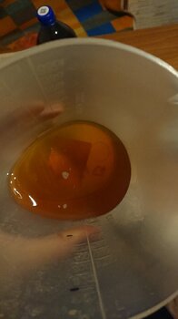

19 февраля 20251 г 28.11.2024 в 02:15, Samvel сказал: Ребят, я что то не пойму, моя японская MTF-III как в этом анализе оказалась темной, как обычная мтф америка Мои варианты вообще по цвету никак не совпадают:) Оба варианта Honda MTF III Ultra Тот что светлее, из 4х литровой тары на розлив, открывали и наливали при мне Тот что темнее, остатки от другой 4х литровой тары, покупал ее тоже сам, но в другом месте:)
