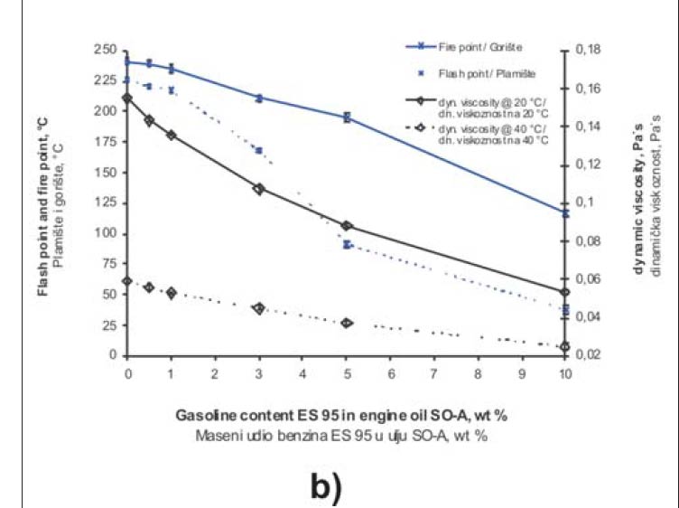

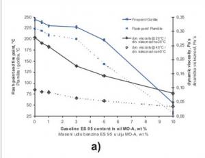

Influence of engine oils dilution by fuels on their viscosity, flash point and fire point-2010.pdf
а вот этот документ ты похоже вообще не читал :)
Там как раз на графике показано, как у масла 15W-40 вспышка падает с 225С до 200С и это уже в масле с 3% бензина.
Так же и с вязкостью 5W-30 вспышка падает с 225С до 200С - это уже 2% бензина в масле.
а вы смотрите в теме NGN Synergy 0W-30 на упавшую вспышку 194С и врете сами себе "нет нет это не топливо, это полимерный загуститель!".
Я еще молчу о том что синтетическое масло, в смеси с бензином будет показывать одно, а гидрокрекинговое - другое - да и вспышка абсолютной точностью не обладает.
Еще одно доказательство того, что ты видишь в книге одно, а выводы надумываешь совершенно противоположные. И все документы выкинутые тобой "для глупого пипла с надменностью - нате читайте" нужно перепроверять и перечитывать :)
