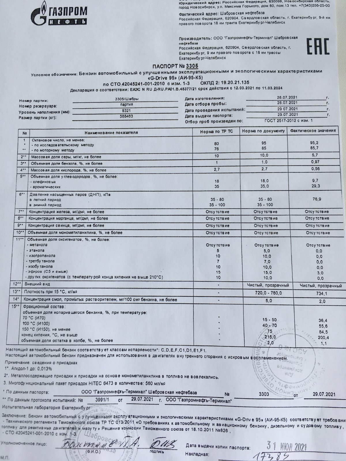

Накинули бесплатно 500 баллов, типа акция, с зимы с -30с у них не лился из-за г качества.

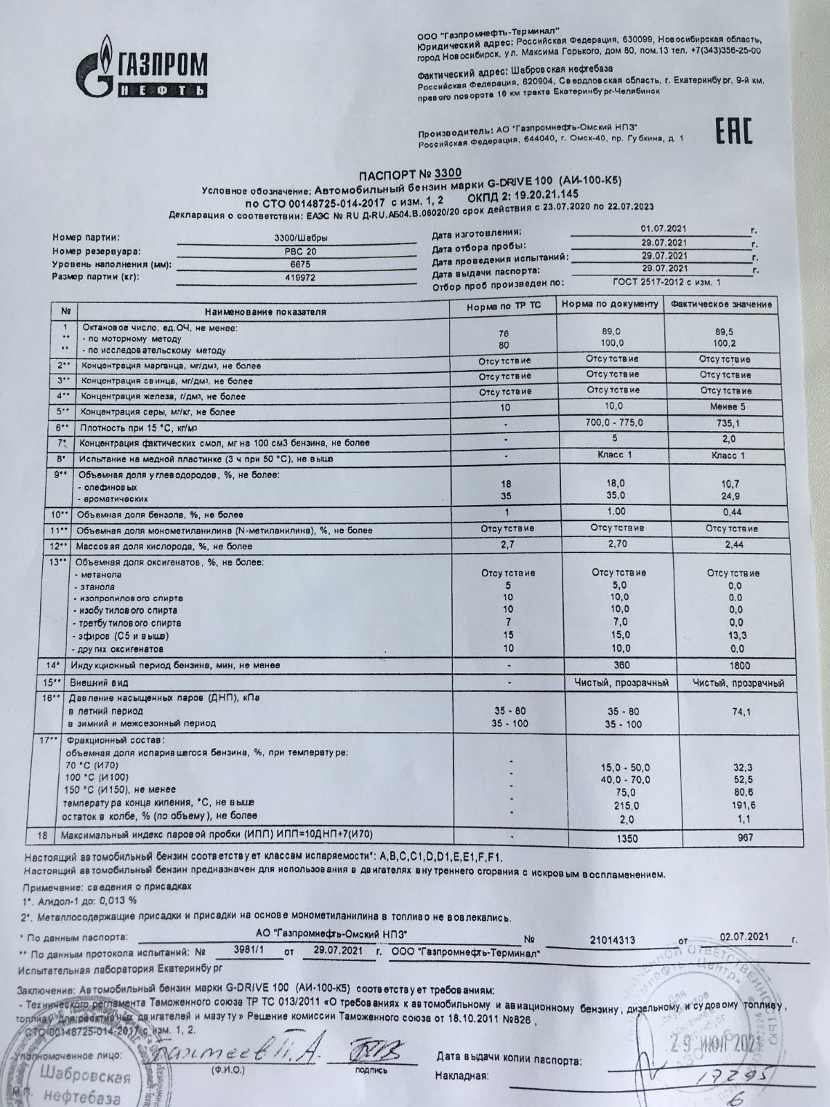

Сегодня залил со скидкой 100 с мнпз, разогнанный 95 по сути
См паспорта 100 и 95

И? Я вчера такого же залил, мотор шечет.  Для меня лично пока загадка,  почему этот не совсем правильный 100 очень не плохо заходит в GDi. Будет через 5 т км +/- ТО , на котором поменяю свечи,  может это хоть как то что то прояснит. Кстати,  выхлоп чистый (я про трубы :D)

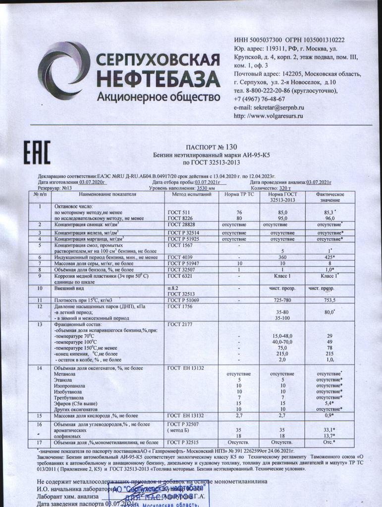

13.08.2021 в 00:08, IliaP. сказал:
С гугла капотня мнпз 95
Из пушки по воробьям,  и пиво и водка и коньяк и вино в 1, причём зимние.
Летнее днп 45-70 макс.
Тяжёлый как вышеуказанная смесь
фракционка впечатляет. Надеюсь  остаток в колбе запятой не ошиблись. У отца сейчас залита капутня, выхлоп на холодную ацки вонючий

Здесь нет ничего противоестественного, "кипел" - значит было высокое значение параметра перехода из жидкой в газообразную фазу. Т.е. если рассматривать на примере паспорта - высокое содержание легколетучих компонентов бензина, которую характеризует значение И70. Мы видили паспорта где данное значение доходит до 43%.
Об этом же говорит и высокое значение ДНП.
Понятно, что бензин не бурлил собственно в баке. Но паровые пробки могли возникать в перегретых топливопроводах, а до 35-70 градусов нагреть их в подкапотном пространстве не сложно.
