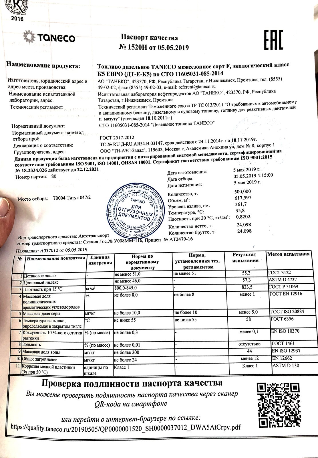

подтверждаю по Танеко  действительно очень сильно в цене упало , то что  чисто зимнее не скрывают , объясняют  акция идёт.   У меня по карточке  со скидкой 44 рубля 51 копейку  за литр  200 литров заправил ,  думаю на следующую зиму в бочки литров 600  запастись  дешевле вряд ли будет , пока  решил  образец заморозить  (поздней осенью как всегда зимнего хрен где найдешь)

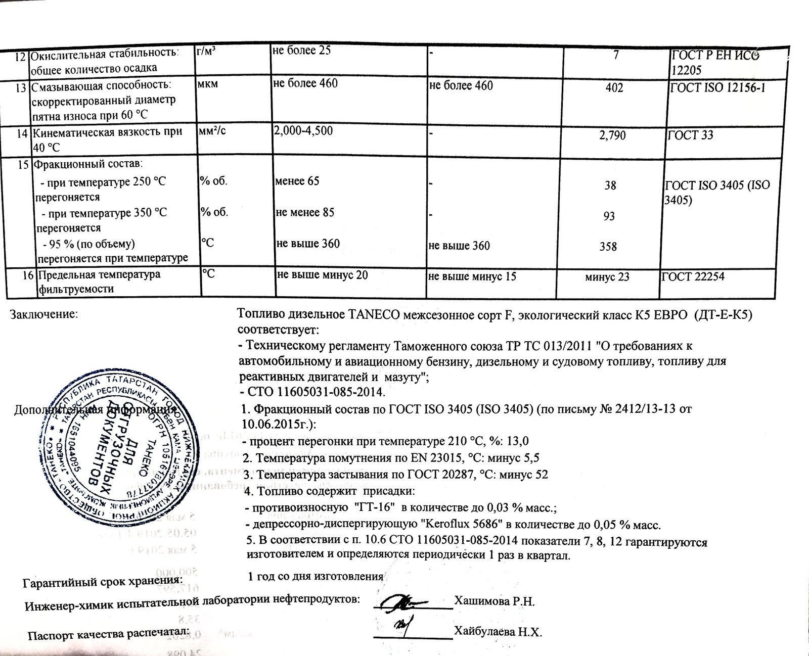

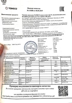

Ярославская обл., 375 км. М8 «Татнефть АЗС Запад» АЗС #479 Танеко межсезон по 45,29, цетановое 57, сера меньше 5, смазывающая 370 с чем-то. Ярославская обл., Ростовский район, Никольский с/о  д. Теханово «Татнефть АЗС Запад» АЗС #481 Танеко межсезон по 44.09, паспорт прилагаю, смазывающая подкачала
я несколько лет уже заливаю (причём всегда)  смазывающую присадку  , так что для меня  не актуально  когда в солярке смазывающая плохая

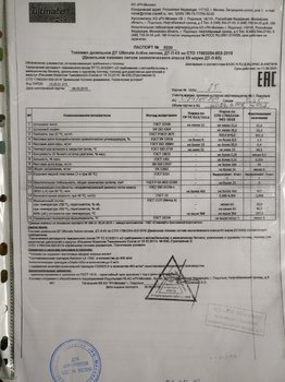

БиПи на Можайском шоссе перед МКАД в сторону центра. Как показатели?
47 минут назад, Свободный сказал:
Как показатели?
Чё то не очень.. ЦЧ обычное, смазывающая вообще жесть....

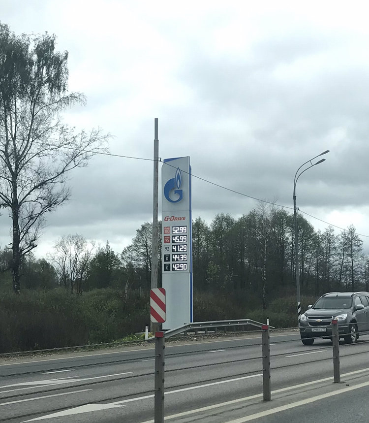

Что выбрать рядом 4 бренда: BP-45,69р   Роснефть-45,10р  Газпромнефть-46,10р   Нефтьмагистраль-46,09р  честно разницы не чувству. Что там по химии подскажите...

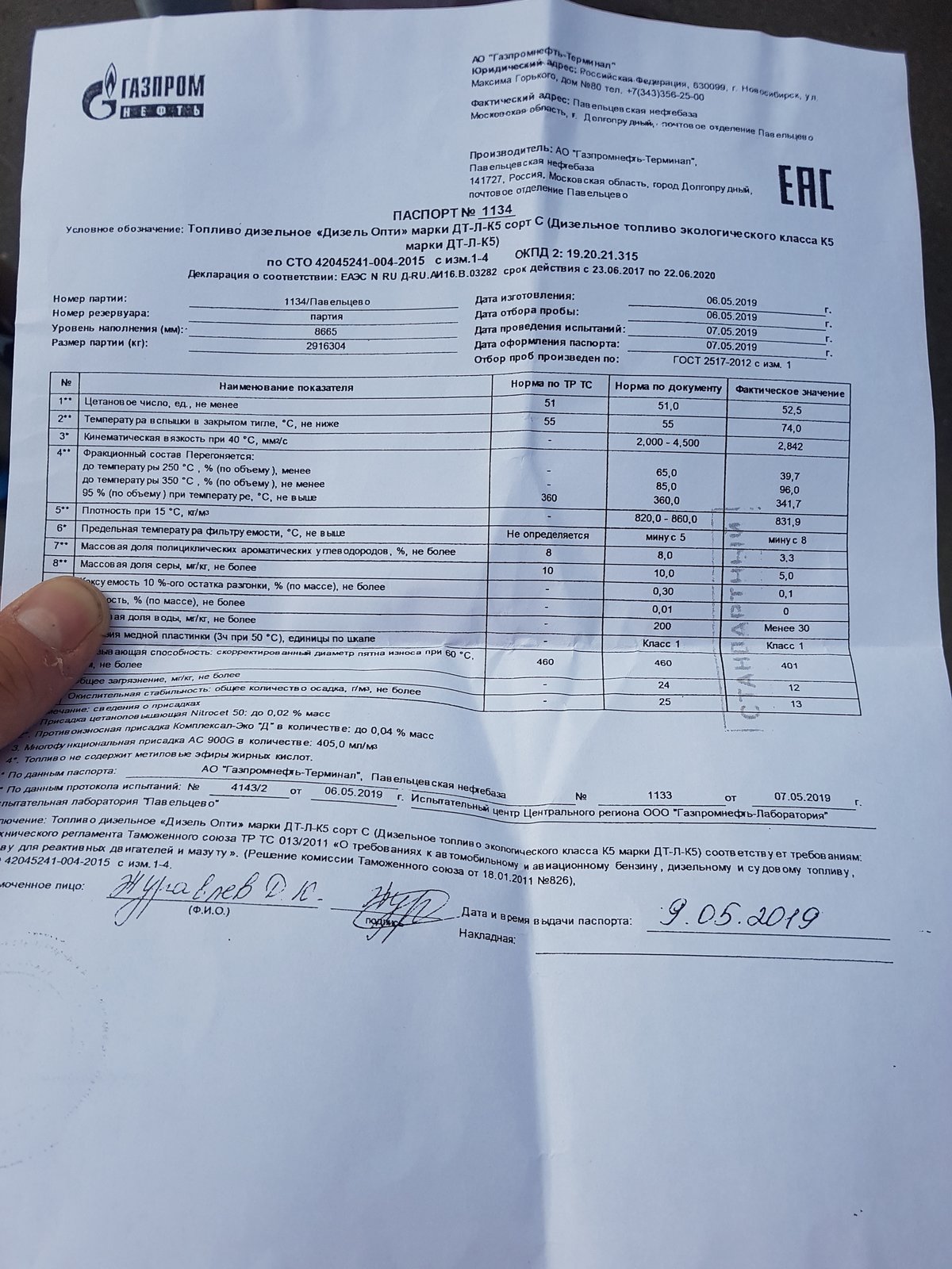

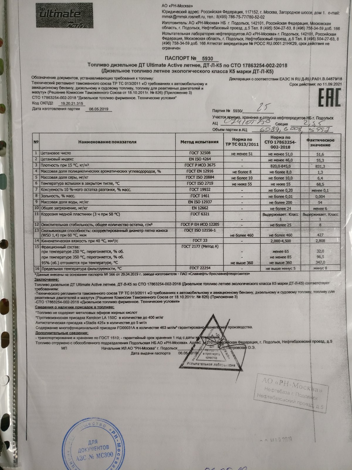

ГПН ОПТИ на проспекте Андропова Москва
Неплохо, смазки бы побольше 20190510_105327(0).thumb.jpg.04fa756ba635f12d8bceb2563503c940.jpg
BP или Газпромнефть. Тут только по паспортам смотреть, где вкуснее (но как показало время стабильности нигде нет). Или по акциям выбирать.
Условно у BP более современная моющая присадка.
Оставшихся два избегать.

Сегодня залил в Апрелевка точно такую же, только с Рязани, а НБ Подольская! Плюс минус десятые в смазке! Вваливает не плохо!
