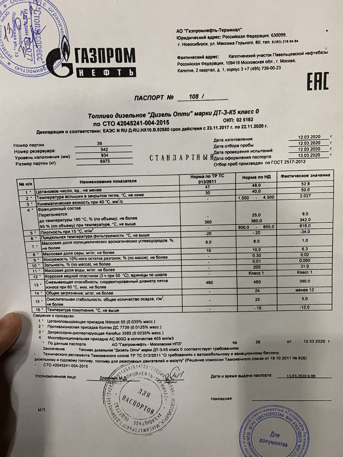

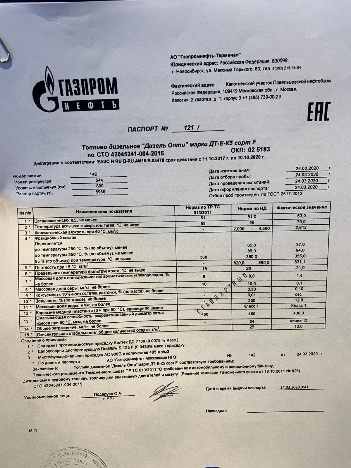

Я вот никак в толк не возьму, ниже два паспорта, с разницей в четыре дня. Количество присадок - одинаковое. Разница в смазке - 36. Остальное все +/- одинаковое.

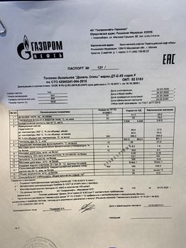

Из занимательного, в последние партии зимы наливали в полтора раза больше противоизносной присадки колтек, см. 3 скрин.
Разница в 4 дня, а базы для топлива видать разные, - предполагаю, и разница в смазке косвенно подтверждает: в том паспорте, что СС больше по цифре, - серы чуть больше, и воды чуть больше, и это при сопоставимых, - даже одинаковых - показателях плотности, практически одинаковых ПАУ и вязкости..
По зимнему - там ПТФ опустили с минус 20, как в межсезонных, до -34. Вероятно, от этого и пришлось добавлять больше противоизноса (а можно ли было добавить меньше, чтоб только б и вписаться в 460:), кто знает?), а также еще и цетаноповышающей к тому же. На выходе - более высокое содержание воды и меньшая плотность. Поправьте.
Увы, все это - гадания на кофейной гуще, антигели для зимнего и межсезона разные, поэтому тяжело оценивать закономерности синергии между присадками и базой.
