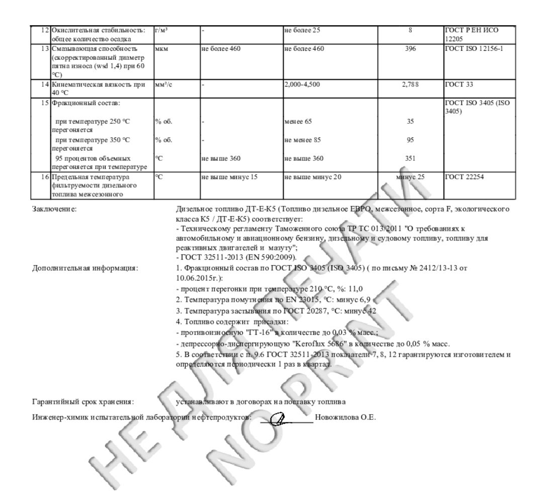

12 минут назад, Bari сказал:
межсезонка
Серы много, воды много, ароматики много ... Один в один с лукойлом, который дешевле и заправок как грязи. Плюс зима у танеко лучше.
Изменено пользователем =SmiLe=
Согласен, слабенький для ТАНЕКО межсезон.
2 часа назад, Dmiter сказал:
А если повнимательней паспорт рассмотреть?
Mr.S Да хоть с лупой. Воды много, серы много, ароматики больше чем обычно. Типичный Лукойл, но ценник выше Лукойла. Зима и та лучше была.
43 минуты назад, =SmiLe= сказал:
Никто так сути и не увидел...
Ладно, подсказываю - это не фирменный дизель Танеко.
ЗЫ. В разных регионах Лукойл разный, не забывайте.
Изменено пользователем Mr.S
4 часа назад, Mr.S сказал:
А как вы это определили? Производитель Татарстан Нижнекамск.
33 минуты назад, =SmiLe= сказал:
Сравните наименование продукта в паспорте выше и ниже:
Да, да, завод Танеко разные дт по качеству делает.
9 часов назад, Mr.S сказал:
Ну Евро он, но называется так же ТАНЕКО.
Да а вот зачем к тому же ТН этим занимается, народ дурит,[censored]?
18 минут назад, Dmiter сказал:
Да а вот зачем к тому же ТН этим занимается, народ дурит, чтоб Bari радовался:crazy:?
Называется как раз Евро, а не Танеко. А вот зачем это ТН, надо у них спрашивать.
