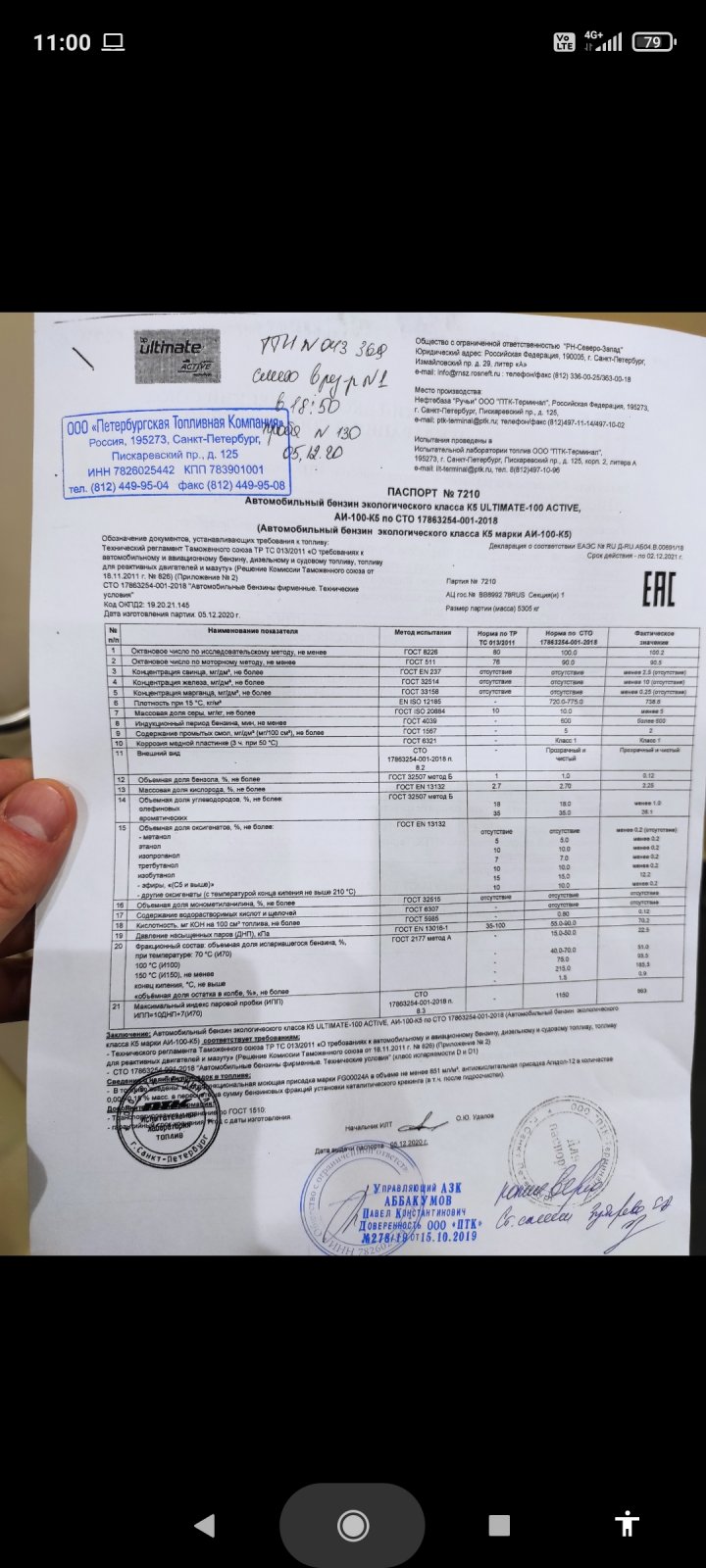

Евген 48 для сравнения БП100 вчера:
А чего у Лукойл с 100 случилось? После арктического 95Г, на 100 ке прям унылое дно. Назад поеду домой,  счёлкну паспорт.
Сегодня прям не удачный день,  бензин фигня, тачка вся испачкалась,  ботинок распорол, нужно было дома сидеть,  а не по работам шляться :mad:

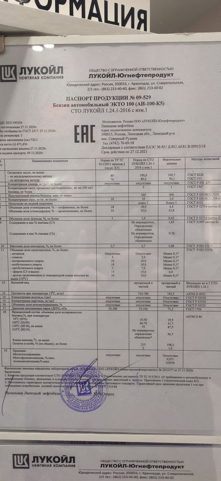

11.12.2020 в 10:39, Евген 48 сказал:

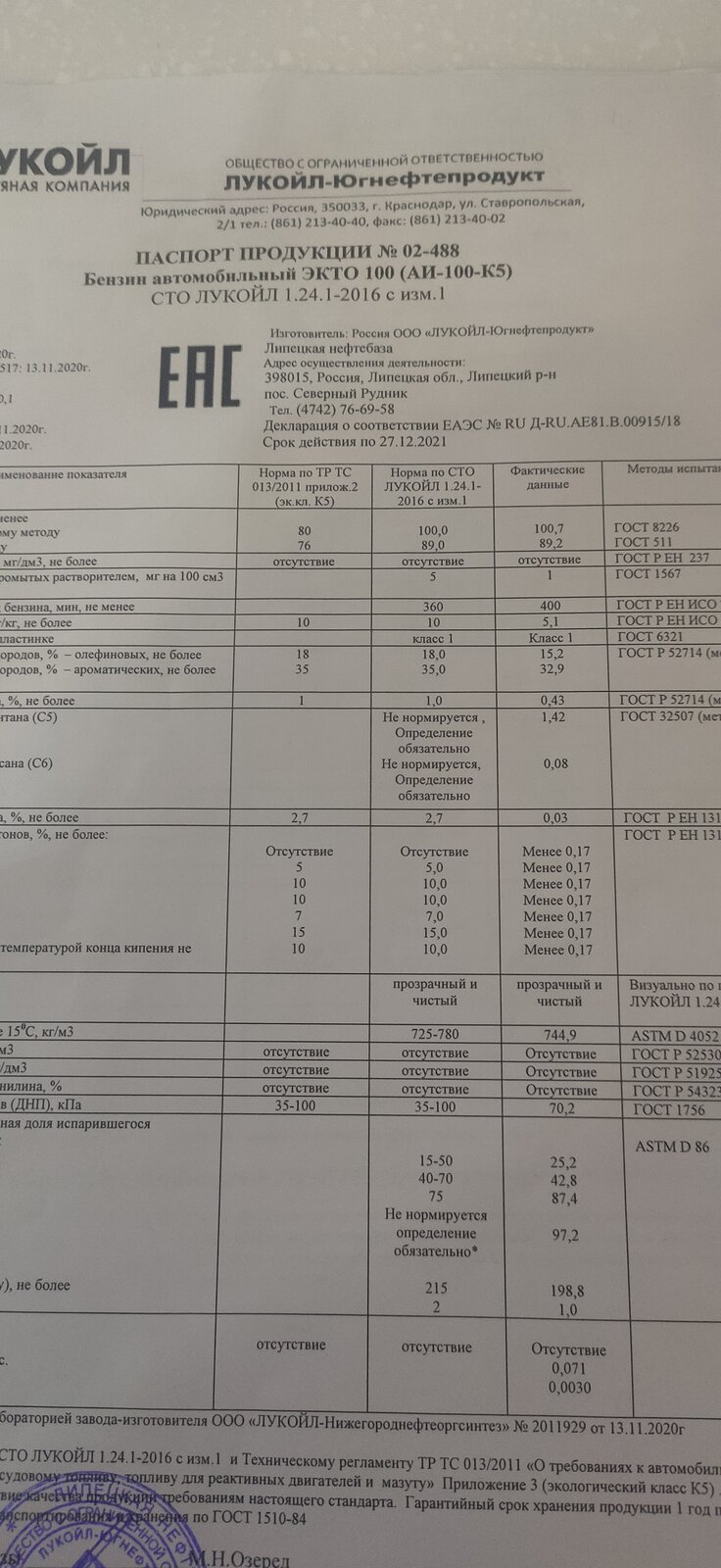

Сегодня заехал на трассовую заправку, и там уже сотка другая, чуть свежее, заодно сравню со старым засесом. 92 и 95 такой же как и выкладывал ранее.
Норм, тащит от души, от сердца:good2:
Сегодня, балуют Липецк сотками.
Евген 48 хорроший, задорный, у меня фиеста без турбины на таких едет как с турбиной, прям дует турбина

сфоткайте паспорта других бензов
