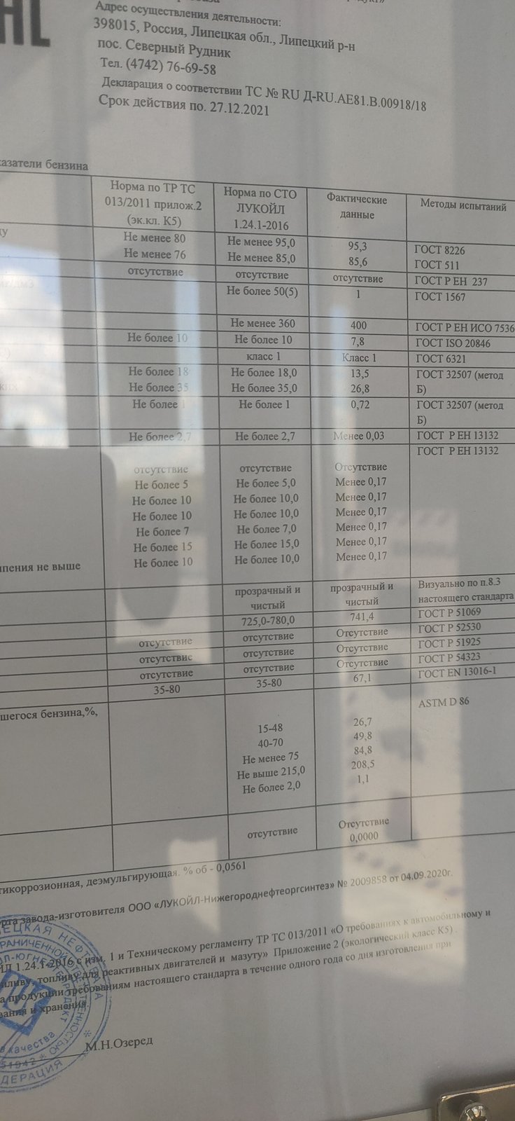

Липецк, сегодня.
IMG20200915094924.thumb.jpg.49bd1c0ebc8bff6232f540fedc50281d.jpgIMG20200915094901.thumb.jpg.514a404fd6b73e909636c5dd8822d583.jpg
Странный какой-то 92.
варшавское шоссе 95г, хорошоедущая  партия 95-ДНП 61, КК-211, в остальном типичный кстовский лук

Вот такой необычный экто плеснул в Спб, на Народном Ополчения

А, что началось- Фракционный состав? Для меня удивительным стало количество ароматических в 25, никогда у Лукойл, такого не видел.

Понаблюдаем...Уже не первый паспорт с похожими цифрами с начала сентября
я видимо такой и плеснул на ленинском у себя в юзао москва. следующий раз зайду, гляну паспорта.
А что плохого или смущает в этом бензине- фракционка, плотность,1 ароматика?

4 часа назад, Kovitek сказал:
Лучше цитировать или обращаться по нику. Я случайно Ваш вопрос увидел, мог совсем не заметить.
Началось то, что поплыли плотность и ДНП. С июля всё было великолепно. Следующий этап - дальнейшее увеличение ДНП, снижение плотности и «размытие» фракционки. А на выхи +20 обещают...
