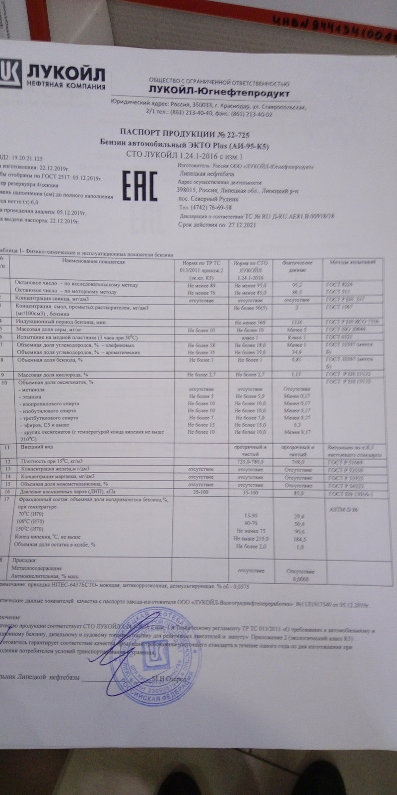

Сегодня залил вот такой 92.

1 час назад, Евген 48 сказал:
Конец кипения 184,4. Просто прекрасный параметр, надо полагать?!
1 минуту назад, Ivanov111 сказал:
Всё вопросы к Лукойлу:D
Там же 95, сорян за качество
16 часов назад, Евген 48 сказал:
Не фонан, мягко говоря. Динамика на нем должна быть не ау!
35 минут назад, Евген 48 сказал:
Очень интересно! @Mir413 зацени 95-Лук.
СИНТЭКС Да по сути ничего интересного, разве что плотность чуть повыше. При условии что плотность МТБЭ 740,5 оригинал и был 748. Из интересного разве что они добились такой плотности без фракции 180-210.
23 минуты назад, Mir413 сказал:
я про то, что в нём нет олефинов от слова совсем и разбавлен 6,3% эфиров при том, что в сотке эфиров ноль:pardon:
откуда такой состав? Ни Кстово, ни Пермь, ни Волгоград такого вроде не делали. Или я что-то пропустил?
Только вот Лукойл здесь не появляется. Из русскоязычной версии Хартии:

Т.е., надо полагать, такой бензин будет меньше загрязнять двигатель?
Ivanov111 да я в душЕ не .бу:D
