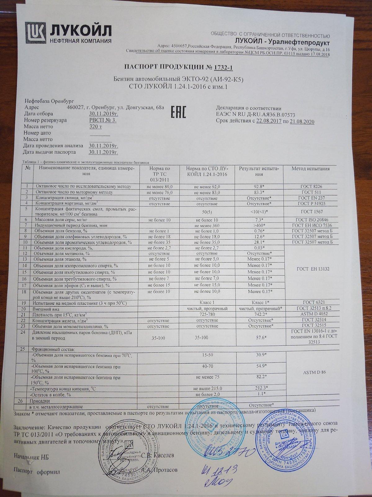

Евген 48 у лука 95 что лето что поздняя осень-одинаковые.....цирк
ДНП-67 на +2/+3С минимум

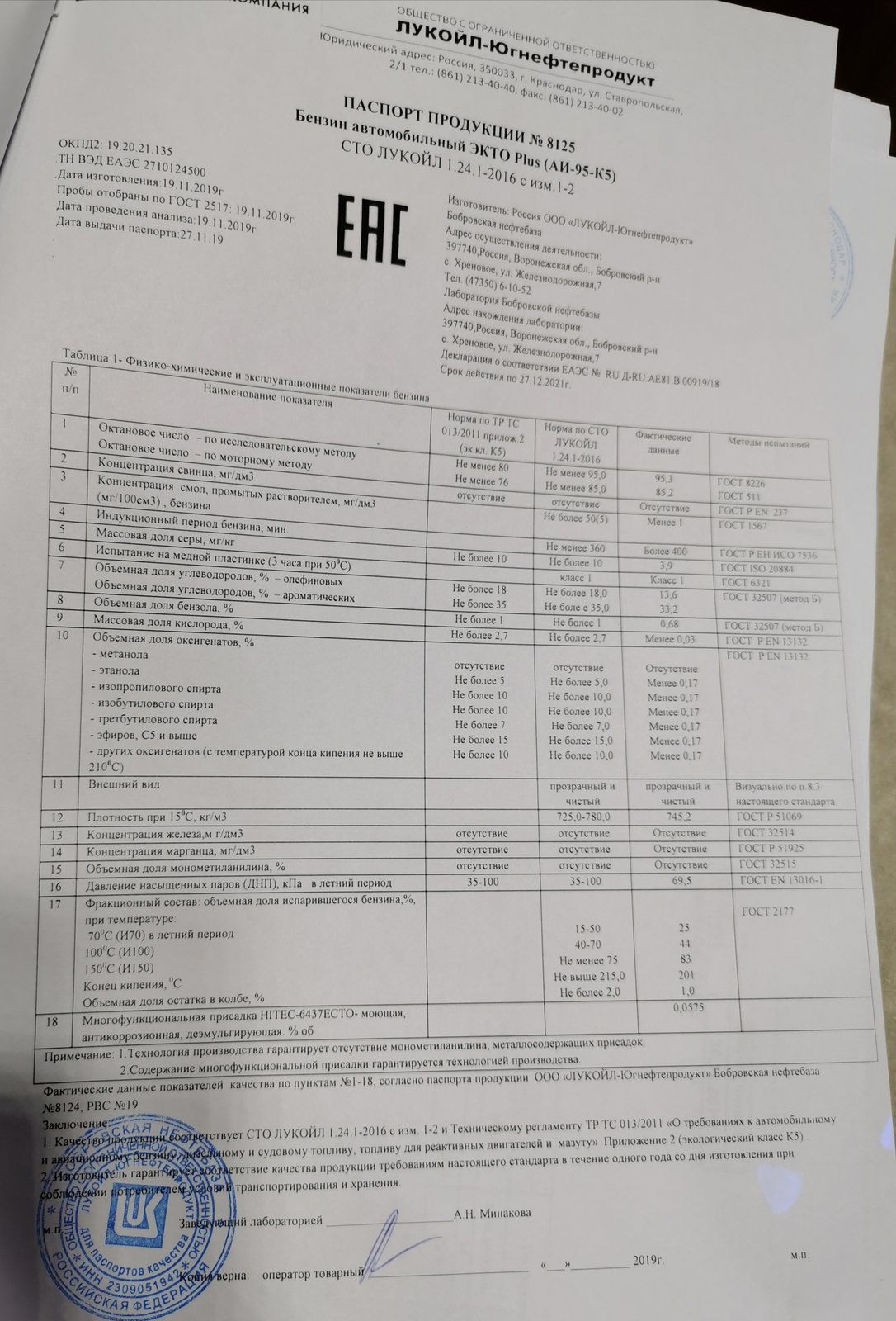

Воронеж, АЗС Лукойл, АИ-95-К5

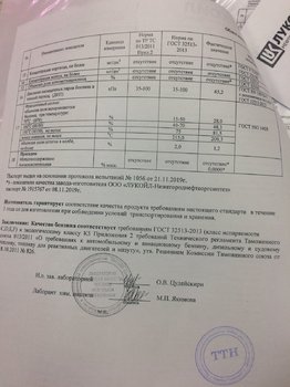

Саратовская обл

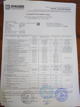

Что-то у Лукойла произошло... Уже и в Волгограде как в Перми... Если не забуду завтра на "своих" АЗС паспорта сфоткаю, есть вариант что заболевание распостраняется... Сломать одно и тоже на нескольких заводах можно, но навряд ли, возможно это директивная фишка :dry:
СИНТЭКС Ты погоди, сейчас партию искатают и посмотрим. Ты там заливаешься, следи за ними, как бы чего не удумали... Есть у меня одна мысль, но только на уровне мысли. Знаю что высокооктановые компоненты выгодней продать за рубеж чем продавать в составе высокооктановых бензинов и не продают только из-за межправ.соглашения. Может кто-то ослушался?
Я наверное не открою секрета если скажу что производство всего что выше 92-ого на сегодняшний день для НПЗ не выгодно и будь их воля мы бы эти марки не увидили.
Изменено пользователем Mir413
У нас пока всё ровно, уверяют что таскают с нижнего, но в паспорте ни слова. Возят только "чистый" 95-й и экто делают на базе, но судя по паспорту ничего они там не делают :D:)) только ценник накручивают.
Самый косячный это паспорт дизеля, по рукам бы им надавать...
Mir413 такой 95 с Кстово по прежнему топовый из всех 95(РН/ГПН/Танеко)?
ДНП у аи92 летнее! ума не могу приложить как это не опасно при минусе!!!!!везде пишут и говорят что ДНП должно быть адекватным или с запасом
Лук 95 в Москве при -2/-4С(ощущается как -8/-10С) продает с ДНП что и летом-67

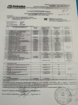

92 и 95 Тольятти
 все ничего, даже фракционка подкрашена , но почти залет по ароматике у 95 и по ДНП у 92-аж 55-летний 92 в морозец только в раше :bad: и это типа независимые частники
понятно что у гос винков еще хуже
вообщем одни винки разбавляют добавками, другие гонят летний зимой, а зимний летом-класс! если бы не хартия можно не понять наепки, только подсознательно и в общих фразах что бенз в раше плохой!
