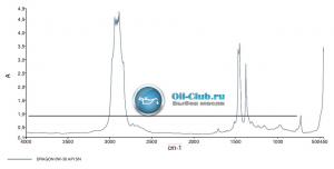

ИК спектр Фурье говорит о том, что масло на основе гидрокрекинга + минералка 2й группы скорее всего.

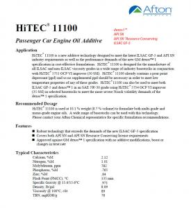

получается это Afton Hitec 11100, полимерный загуститель 35-50SSI и процентное соотношение около 10% (в этом Dragon чуть больше около 11% положили.)

Вы правы масло с гидрокрекингом VHVI все равно помешано.
Странная смесь получается. Температура вспышки ведь тоже выше заметно, чем указано на сайте. Получается, что бахнули относительно густой второй группы больше, чем в том рецепте, для которого данные приведены. Для 5w30 был бы хороший набор, а так 3w30 получился, вязкость при 100°С ведь нормальная.
