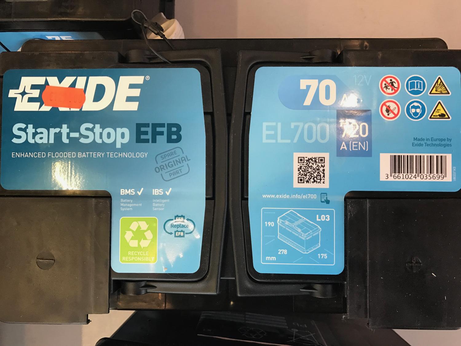

Тут забегал в магазин, смотрел Exide и возникли вопросы:
1. Где-то читал в ветке, что есть разница, где конкретно сделан аккумулятор и насколько он свежий.
На этикетке нет никакой информации по поводу этого. Страна заявлена просто Европа.
2. Смутило на этикете что EFB меняется только на EFB. Обычный аккумулятор EFB заменять не стоит?
Если у тебя в авто с завода стоял EFB, то такой же и надо ставить. Обычный аккум может меньше прослужить.
А если у тебя обычный стоял, то без разницы. Хоть EFB можешь ставить, хоть AGM.

Стоял обычный. AGM ставить нельзя, можешь почитать посты чуть выше.
