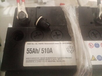

Я не поклонник акб без пробок, всегда можно понять по плотности электролита на сколько акб разряжен. А в вашем случаи я за титан арктик. Приятно поковырятся во внутреностях акб. На тойоту гайю с 3s  тоже взял Титан арктик 60ку взамен, зверю 60ке (зверь крутил отлично три года и в минус 35 без прогревов но на третий год очень сильно помутнел электролит и потом каратнул и сдох внезапно, и теч он начал со всех щелей на 2год эксплуатации. На фото сейчас мучаю родной  акб с тииды 2013года,  очень хорошего качества родной акб, на подмену пока обслуживаю титаны очень даже, и имеются пробочки как я люблю.
