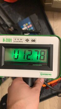

Снял и отогрел с WRX акб
А Томас и не так плох. Он чешский. Не там ли Варту штампуют. По емкостно-пусковым показателям похожа на Варту.
Через пару дней на WRX замерю утечку. Там только иммобилайзер без жпс и жсм.
ЗЫ После праздников поеду к спецу по Пандорам. Вырубим ее и посмотрим ток утечки. Но, думаю, выиграем 20-30 мА, не больше. Если верить заверениям Пандоры.

Wrx снабжен тоже Пандорой, точнее Пандектом без жипыэсов и жиэсэмов. И Томас с нее. Акум показал 12.78в. Он испанец и ему ровно 1.5 года. (точняк делается на заводах Варта и Бош).
Форестер снабжен Пандора с жсм и жпс. Я вот на нее думаю. Все разрешится после визита к установщику. Но я же не один в этом мире кому поставили такую сигу именно в этом месте. Ставил у авторизованного дилера в Самаре.

а просадка под нагрузкой?
и отскок после ее?
Ты в душе радуйся, в любом случае тебя спасает тёплый климат
Лично меня нет, не спасет. Скоро будет: Здравствуй, матушка Сибирь. А вот машинам легче...:blush:
1 час назад, UrAnMoR сказал:
и отскок после ее?
Под 200А нагрузкой просела до 10.32  за 2 сек и пошла вверх. В итоге вернулась на 12.76В. За какое время - не скажу, отвлекли.
После зарядки Топла проседала до примерно 10.6В, но возвращалась на 0.1-0.15 ниже первоначального НРЦ.
