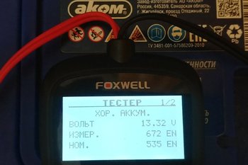

А пока начал танцы с бубном с Акомом EFB, тем злосчастным. Хозяйка его ещё 2-а раза пыталась сдать без результатов. (сдавали по пониженной плотности 1,18 при U = 12,25В). Вернули/выпнули назад с U = 12,6В вроде и плотностью во всех банках 1,27. :unknw:.
Взял я его у неё с U=12,45В. Поставил БЛкой на 1-ю программу, отстой 3-и часа, нагрузка лампой 3,6А на 15 мин. и поставил на 4-ю программу. Утром он находился в буфере с U=13,6В, при этом что интересно с 0 тока.
Вечером делал замеры: Uхх = 13,39В. Плотности 1,21  1,21  1,22  1,21  1,22  1,22
Подключил лампу, U = 13,15В,  i = 3,65А.
Замеры делал каждые полчаса. U и I плавно снижались без скачков, через 6,5 часа U = 11,9В,  I = 3,45А., т.к. было уже первый час ночи, до утра не стал оставлять.
Сегодня утром меряю: U = 12,23В., плотности  1,2  1,2  1,21  1,2  1,21  1,21
Кончил наконец то мучить злосчасный Аком. В общем мои танцы с бубном, продолжение:
Заряжал на первой, Вектор меня подкорректировал, переключил на 4-ю. Зарядился/выключил утром. Простоял до вечера.
Меряю плотность - во всех банках 1,22. Взял в одной банке пару раз погонял грушей, стали 1,23. Стал во всех банках раз по 6-ть с силой гонять электролит. Оставил до утра.
Утром(через 1,5 суток), имеем:  плотность во всех банках 1,24,  Uхх =13,32В. Меряю показометром, ещё раз меряю, по пусковому току в недоумении, показометру нет оснований не доверять ...
Как такой пусковой ток может быть ?
