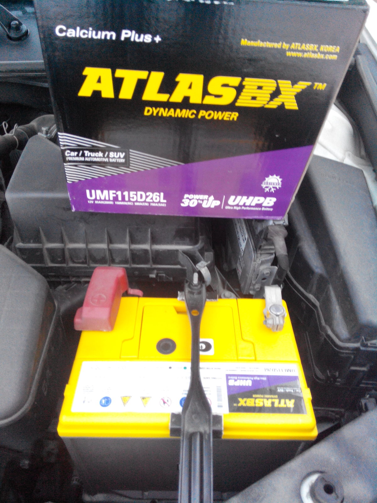

Парни, всем спасибо за советы!
Надеюсь прослужит долго и без головняков :) .
Прекрасный выбор! Батарея отличная!
