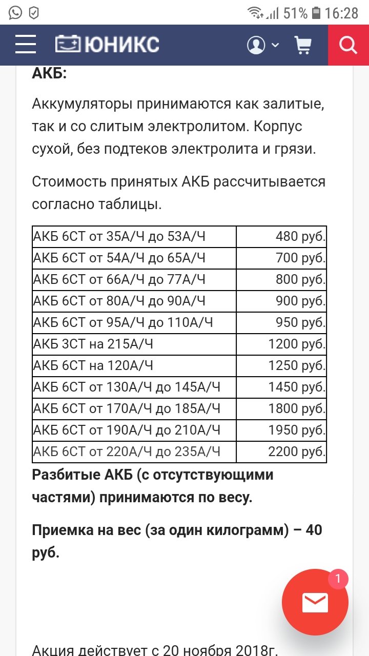

Можно заказать в интернет-магазине аккумулятор или лучше покупать из наличия? У нас в магазинах ничего нормального нет да и цены значительно выше интернетовских. Кстати, если заказывать в интернете можно потом старый аккумулятор сдать куда-нибудь и если да, то какой примерно ценник?
10 минут назад, Chase сказал:
У нас на трассе принимают от 650 р. Магазины, специализирующиеся на АКБ, при покупке у них
