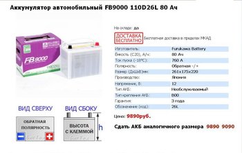

7 часов назад, krufel сказал:
корпус D26L  с длиной 260мм
Это Furukawa 110D26L
Да, согласен, но...! На настоящую Фурукаву ценники ой как кусаются. За эту цену можно и ЕФБ качественный купить - лишним не будет, а чуток добавить и АГМ.
5 часов назад, krufel сказал:
