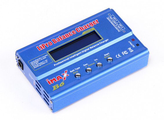

Такой зарядник вообще адекватно заряжает автомобильные АКБ?
